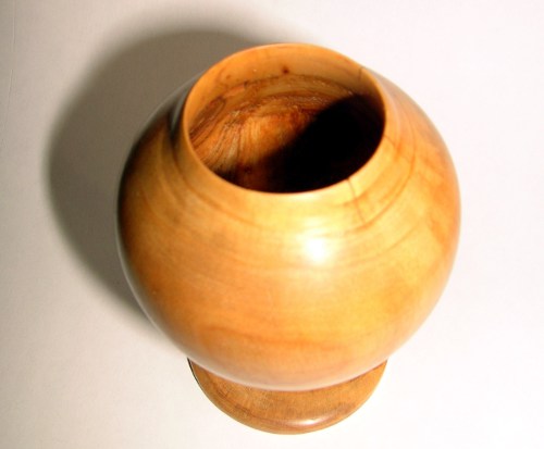

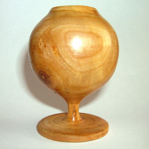

et oui, ce samedi a été prolifique.
Voilà une boite/verre (a chacun de choisir), faites dans une pièce de bois où plusieurs départs de branches se trouvaient.
Je pense que c'est du thuya, mais rien n'est sur.
Finition mélamine.
Je dois avouer que c'est la première fois que je fais un creusage en col serré, et j'ai eu beaucoup d'em...des, notamment la pièce qui se sauvait du mandrin régulièrement, ce qui fait que je n'ai put garder le centrage parfait.
Cela a donc provoqué des traces de gouges, visibles :(

une autre

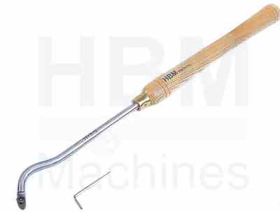

Je n'arrive pas trop a creuser avec mon outil "tordu" ( )
La pièce de bois vibre, ça chante (très faux d'ailleurs :laugh: ) et d'un coup, boum, décentrage violent, voir fuite du tour.
Vu la hauteur de la pièce, je ne pensais pas utile d'utiliser une lunette, mais vu mes galère pour creuser les pièces (un décentrage, du aux accrocs d'outils arrive souvent), je crois que je vais investir dans cet accessoire.

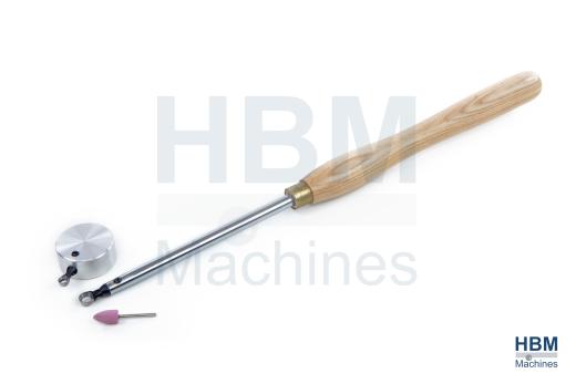

Pourquoi ne pas utiliser ceci, chez Roland, un prix pour débuter avec anneau de creusage et racloir

Guillaume ,j'ai le même outil ,il faut que ton porte outil ,soit placé seulement que sur la partie DROITE de ton outil à creuser ! c'est vrai que ça vibre un peu, c'est du au diamètre de la tige un peu faible ,je pense

si tu regarde bien, j'ai le même que le deuxième que tu propose !!
Alain, j'ai eu le moins de vibration lorsque j'ai éloigné le porte outils de la pièce pour que seulement le corps droit de l'outil ne porte.
Et y aller doucement, très doucement !!

C'est vrai Guillaume qu'avec le termite
tu aurais moins de soucis et tes finitions
seraient meilleurs .
Re:Autre objet 05 Mai 2013 22:44 #78346
  • Messages : 6711
c'est vrai que le termite va pas mal quand on a une bonne ouverture du col..
