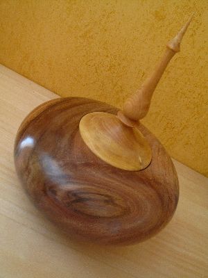

après ces magnifiques boites, j'ose quand même me lancer :unsure:
Voici celle terminée hier pour ce 1er mai pluvieux où l'on ne pouvait mettre le nez dehors.Je fais comme les autres, quel bois? FACILE!
Quatre photos pour que les spécialistes me donnent leurs conseils sur ce qui ne va pas.
Jean François

Je n'ai pas mis les dimensions :whistle:
hauteur avec fleuron 145mm, sans 60mm, diamètre 140mm épaisseur 6mm ouverture 55mm

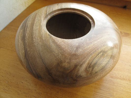

Salut JF, pas mal ,le bois Mirabelle & buis :P
Pour la boite rien à dire et le fleuron pour un débutant :laugh:
c'est bien proportionner, se seras mieux la prochaine fois .. :P

Raymond merci, je vais effectivement dire comme les coureurs cyclistes: je ferai mieux la prochaine fois :laugh:
Pour le bois ce n'est pas du mirabellier, un indice: bois d'une spécialité de l'Ardèche facile non?
Jean François

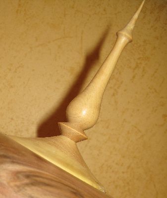

Belle boite ,Comme Raymond ,je trouve le fleuron
un peu lourd,il devrait être plus effilé.
le bois peut être du noyer.

Salut Jean-François, ;)
Ah je pensais bien à du noyer, mais n'étant pas sûr.
En tout cas très belle boite.
Le fleuron peut-être un peu trapu comme dirait François.
Belle réalisation pour un jour sans travail.... :P

Merci pour les commentaires, je vais donc remettre le fleuron sur le tour pour l'affiner ;)

et bien elle est jolis cette boiboite.
bien proportionnée mais moi aussi j'aurai bien vu un fleuron bien plus fin.
Au début c'est pas envident de faire fin mais lorsqu'on y a pris gout c'est tellement plus élégant.Si je peu me permettre un conseil: tourner le fleuron indépendement avec un tenon et comme cela avant collage on peu le refaire si les proportions ne conviennent pas.
a+ et bons copeaux
marcelle

J'aime bien aussi cette boite,le fleuron en buis manque un peu de finesse ,la boite peut-être en NOYER bien creusée ;)

Alain tu ne lis pas tout!
C'EST DU NOYER :laugh:
Étant un peu encore novice dans le tournage, effectivement j'ai toujours des angoisses à tourner plus fin mais avec le buis...
Jean François

Jean François cette boite n'est pas un travail de novice comme tu le dis
mais un travail de pro. Sans hésiter tu peux tourner plus fin, il suffit
d'y aller doucement en prenant peu de bois à la fois.
Félicitations pour cette boite.

Très belle boite, forme parfait et le fleuron va bien pour moi.
Les fleurons s'affineront avec le temps !

Boite réussie bon boulot

Belle boite la forme est super agréable et la proportion est bien pour ce qui est du fleuron je ne me risquerai à aucun commentaire car ce n'est pas mon DADA je suis plus "bouton " ....
En tout cas belle réalisation un vraiment beau tournage !
N hésite pas à aller plus fin
benj'
Re:J'ai la mienne 03 Mai 2013 22:10 #78237
Jolie forme de la boîte,belle finition, le fleuron un peu trop gros dans la flèche mais dans l'ensemble c'est pas mal du tout !

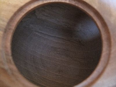

Je trouve ta boite très jolie, et le creusage intérieur niquel. Seul petit point noir, le fleuron un peu trop dodu à mon gout.

Merci pour vos commentaires et je vais affiner le fleuron dans la partie supérieure selon les conseils de la majorité d'entre vous ;)
Jean François
Re:J'ai la mienne 05 Mai 2013 21:26 #78333
Sage décision ! ;)
Tu nous montreras ?
