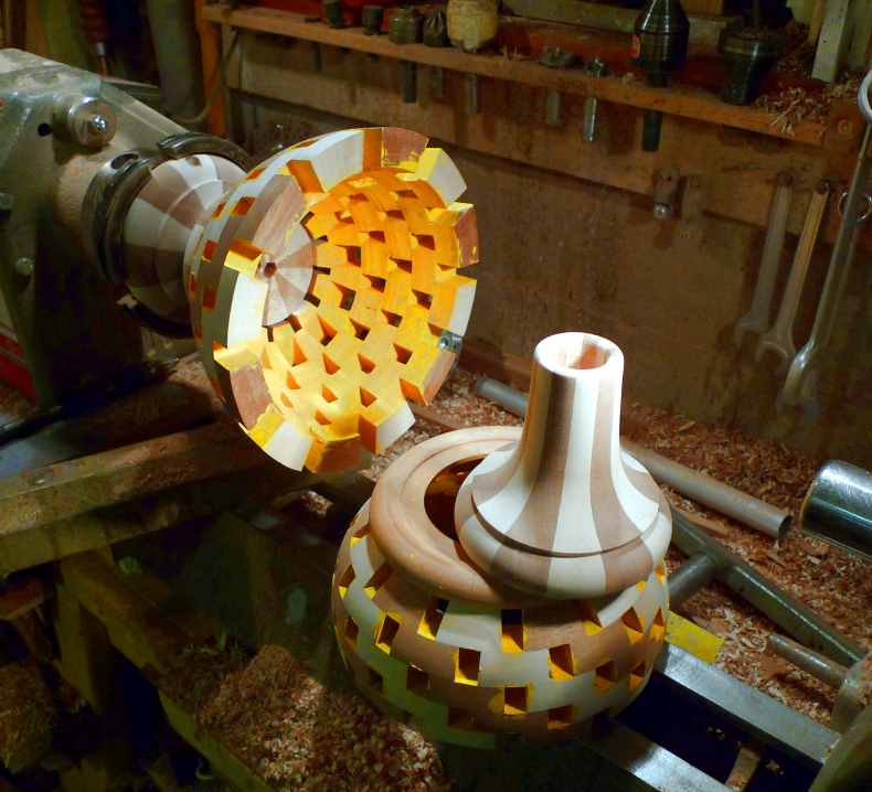

Une nouvelle lampe ajourée.

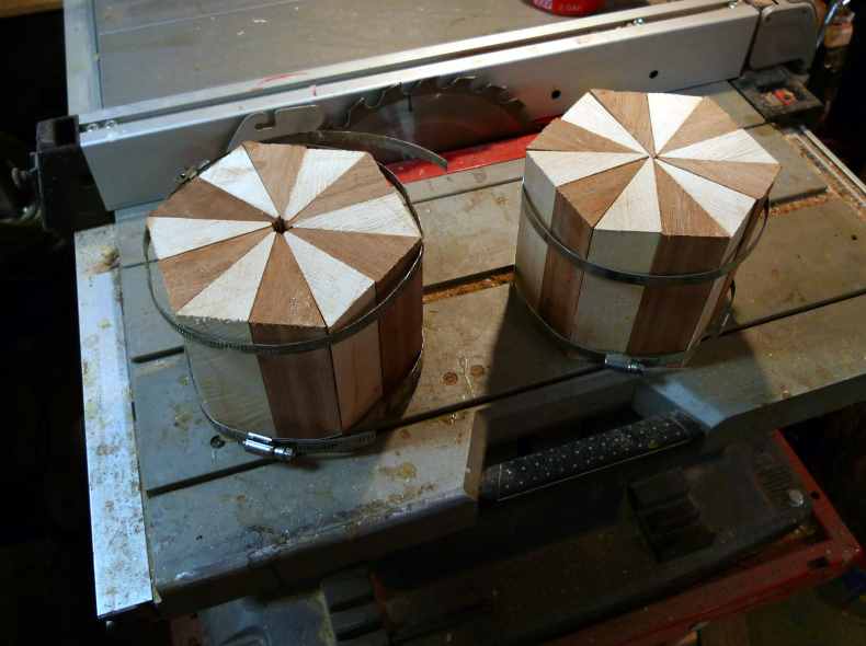

Haut et bas en 12 parties.

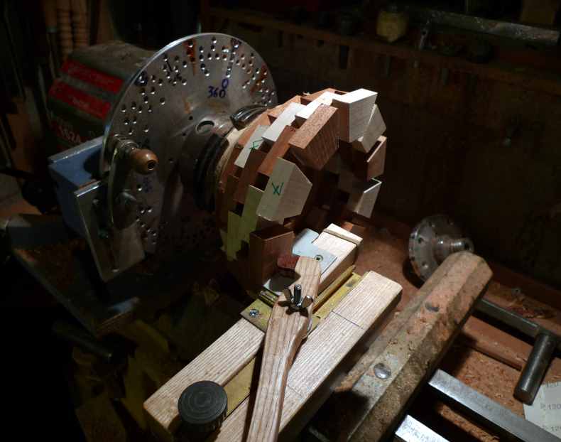

Sur le tour pour coller les éléments.

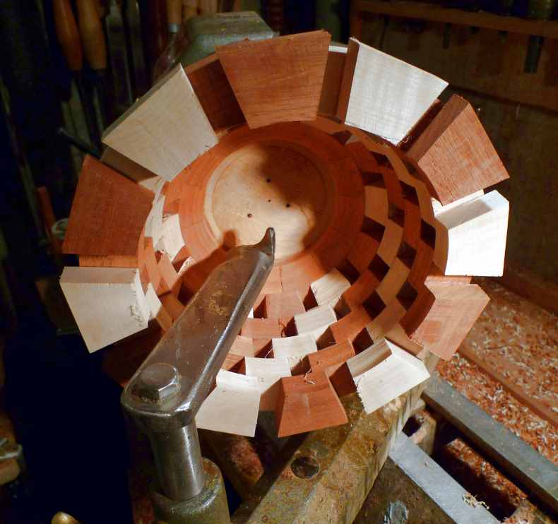

Tournage intérieur.

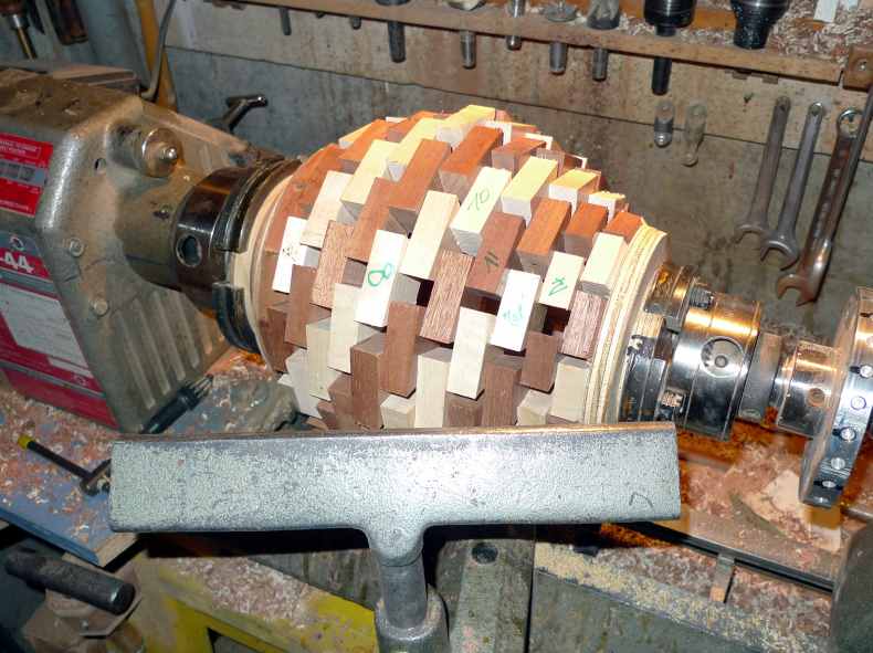

Tournage extérieur.
Pièces avant assemblages.

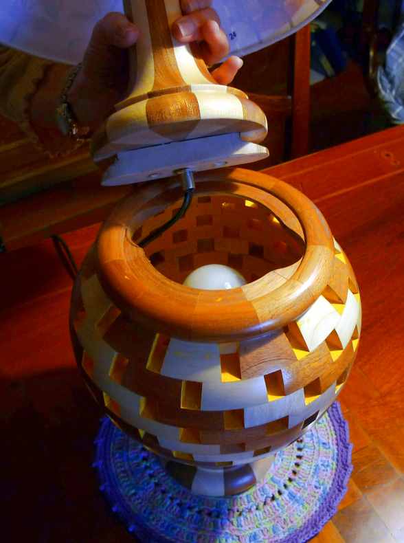

Une baïonnette pour assembler le dessus.

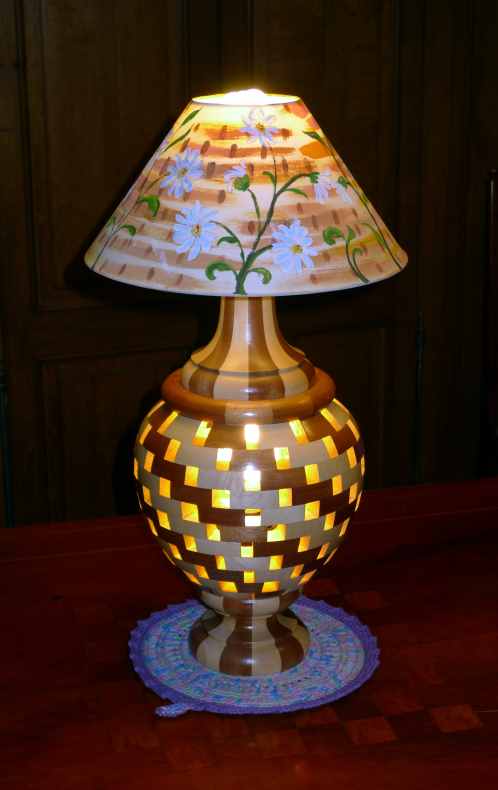

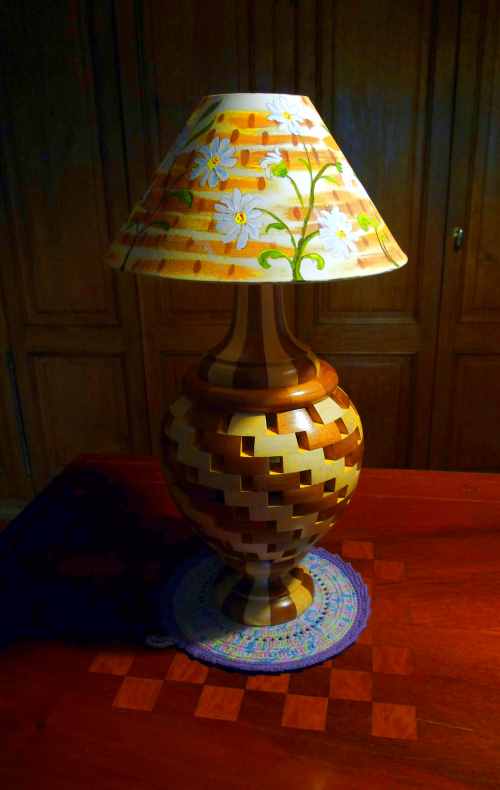

Une autre vue de la lampe. Acajou et érable Diamètre 260mm
Lampe éteinte.

Quel travail !! superbe lampe,l'abat-jour rappelle bien le pied,bien vu ;)
Re:Lampe aba-jour peint. 27 Avr 2013 19:12 #77851
Beau pied de lampe avec un travail énorme et excellent le système pour mettre 2 points d'eclairage. Bravo.
Par contre pas d'accord avec Alain pour l'abat-jour. Deja pas assez grand pour le pied, et je trouve le motif trop chargé. L'oeil se perd entre les deux.
Ce n'est que mon point de vue!

Re:Lampe aba-jour peint. 28 Avr 2013 00:03 #77863
C'est très beau un gros travail de préparation,
je suis comme Anne je pense qu'un abat jour plus sobre
aurait améliorer le rendu ,même un diamètre un peu plus
grand.
à+ FM 29

Pfiou ! Quel boulot !
Beau résultat, un peu plus et on la croirait réversible :cheer:

Bonjour FRANCIS
très jolie lampe et beaucoup de travail
même remarque question abat jour
ça reste quand même une belle pièce
A + Narcisse

Bonjour Francis
Bravo pour la technique de collage. cet emble est très agréable, la ligne est bien choisie et ton ingéniosité d'avoir deux points d'éclairage est bienvenue.
pour l'abat jour, moi je le trouve un peu trop petit mais les décors de peintures ne me gêne pas.
peux tu allumer les points lumineux séparément?

Pour la partie tournée chapeau, du très très beau travail, et certainement une grande part de patience.
Pour l'abat jour, qui pris seul est très beau lui aussi, sur le pied il est trop petit en diamètre, il lui manque au moins 5 cm en rayon.

Merci à tous, vos commentaires me font bien plaisir.
Je ne peux pas allumer les lampes séparément.
Oui d'accord les ab-ajours sont un peu petit, la dimension au dessus et trop grande HI!!

Re:Lampe aba-jour peint. 29 Avr 2013 11:20 #77966
Bonjour Francis, ;)
Superbe travail et l'idée de 2 points d'éclairage avec la fixation par baïonnette est géniale. :woohoo:
Par contre 2 questions:
La baïonnette est-elle légèrement de biais pour assurer un serrage léger ?
Comment as-tu réalisé le maintien des pièces ajourées pour le corps de la lampe pendant le séchage. Moi j'utilise une vieille chambre à air de vélo (mieux que des colliers qui peuvent marquer)que je coupe pour faire un gros élastique, mais cela ne marche pas avec des espaces.

Très beau pied de lampe, mais comme beaucoup je trouve l'abat jour petit par rapport à la taille du pied.
Super collage!

  • Francis Darbellay
  • Messages : 644
calimero54 écrit:
Bonjour Francis, ;)
Encore bravo
Bonjour Daniel,
La baïonnette et plate avec peu de jeu.
J'utilise des colliers de serrage (pour la ventilation)
Avec de la colle blanche (vinylique) tu enduis un carré de 2 cm. de coté
Tu l'applique sur une surface de bois propre et plate.
Tu appuie 7 secondes,tu remarqueras qu'elle adhère déjà très fort !!
C'est ce principe que j'applique.
Le bras décuple la force de pression et me fatigue moins les mains.
Bien à toi Francis
