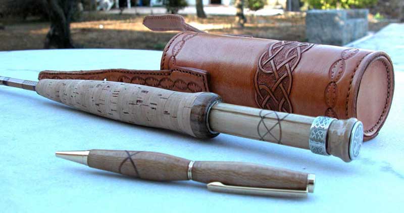

Bonjour à tous.
Je viens parfois vous rendre visite sur ce forum mais jusqu'à présent j'hésitais à m'inscrire car je n'ai pas de sujet remarquable à vous présenter. Comme la plupart d'entre vous je tourne des stylos et des coupes pour offrir autour de moi. Je suis surtout venu au tournage (bois et métal) lorsque je me suis mis à fabriquer des cannes en bambou refendu pour la pêche à la mouche artificielle. Je fabrique tous les accessoires (poignée en liège, porte moulinets en bois, culots de serrage en laiton ou maillechort, anneaux en agate, étuis en cuir, etc.
En atendant de vous présenter des travaux spéciques de tournage, voici un aperçu de ma production actuelle. J'espère que vous serez indulgents.

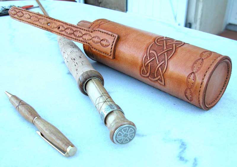

Nouvel essai photo.
Re:entrelacs celtiques 23 Avr 2013 16:59 #77662
  • antoni
  • Portrait de antoni
  • Messages : 69
ça marche donc !
Encore une

Bonjour Antoni, j'aime bien la sacoche en cuir très bien travaillée ,ainsi que le manche de la canne à mouche ,pour le stylo un peu trop ventru et aurait mérité un décor sur le haut.
As tu un site de vente de tes cannes et accessoires,si oui peux me le donner ?peut-être en message privé MP? ;)

Une question au passage, est-ce que le liège se tourne bien ?
Fabrice
Re:entrelacs celtiques 24 Avr 2013 11:05 #77715
  • Messages : 6711
Le liège je dirais plutôt ponçage que coupe ,je me trompe ? :S

Bonjour et merci pour votre accueil chaleureux et pour les bons conseils.
Non, Alain et Fabfou le liège ne se coupe pas: Il se ponce. On commande nos rondelles en Sardaigne ou au Portugal (le meilleur liège du monde). Après perçage, les rondelles sont collées puis poncées sur le tour pour leur donner la forme désirée. Le port d'un masque pour se protéger de la poussière est obligatoire.
Bonjour MichMich.

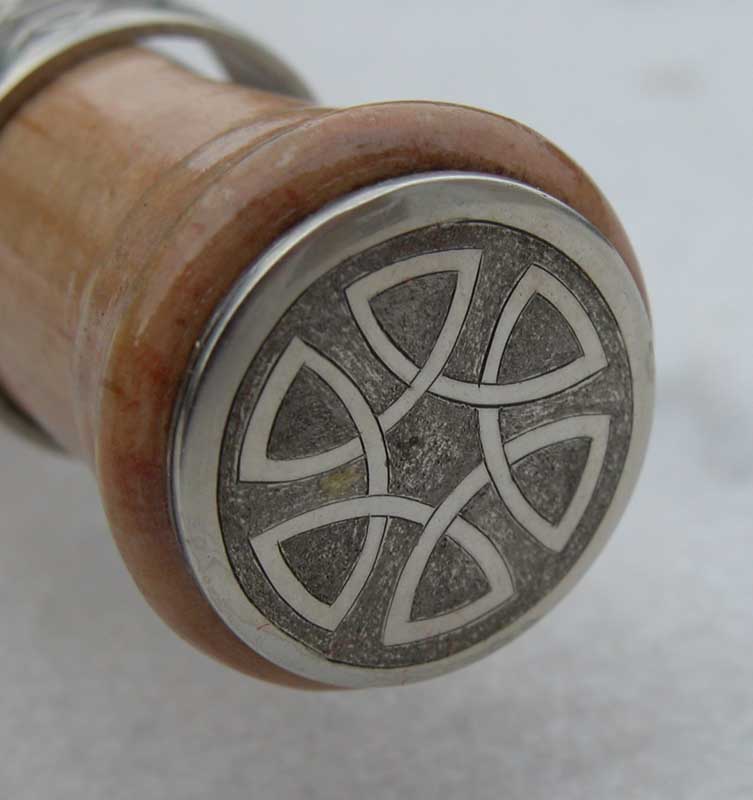

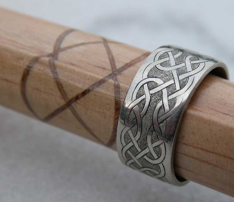

Je connais ce site qui explique très bien le dessin des entrelacs. Il semblerait qu'il existe un logiciel qui permette de les dessiner car la difficulté (du dessin) consiste à réaliser les courbes sans cassures ni bosses.Mais je n'ai pas réussi à le trouver sur le net. J'ai dessiné le bouchon du porte moulinet et de la bague pour effectuer la gravure à l'échoppe. Les entrelacs de la partie en bois du porte moulinet est obtenue par sciages et collages successifs de bois de placage avant perçage du carrelet. Les entrelacs apparaissent ensuite au tournage. Ici, la difficulté consiste à obtenir des raccords parfaits des cercles sans décalage aux intersections. Cela suppose des sciages et des collages très minutieux puis un perçage parfaitement dans l'axe.

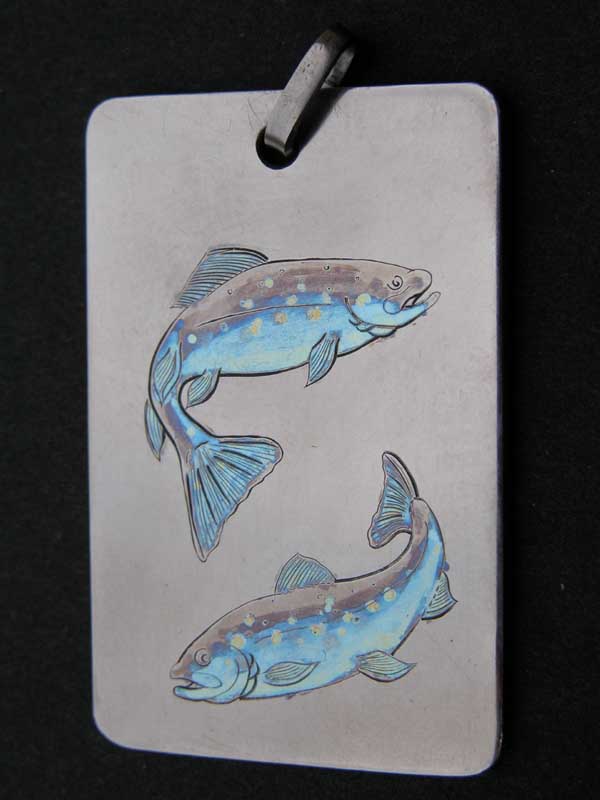

Quelques images plus précises des gravures sur maillechort.J'en profite aussi pour "lancer un appel": je grave également sur titane. Le titane perm se colore par anodisation. Je n'ai jusqu'ici trouvé que du "grade 4" mais c'est très dur à graver et je casse beaucoup les pointes des échopes. Dons si quelqu'un a l'occasion de trouver du "grade 2", beaucoup moins dur, je suis preneur.
