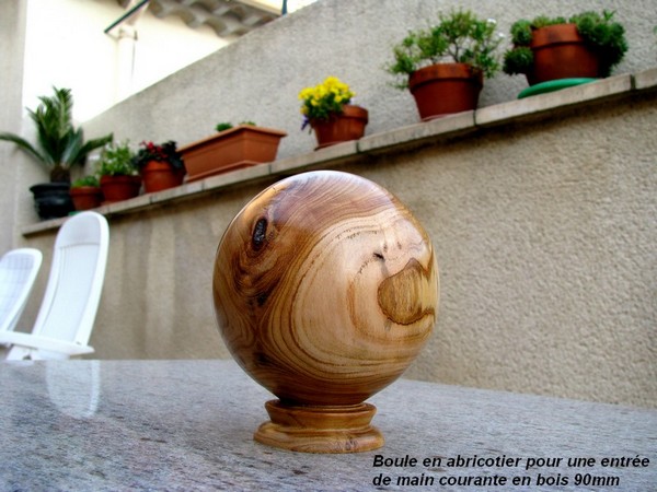

Une boule de main courante en bois sur un escalier en colimaçon très ancien dans un café classé .celle d'origine en verre taillé a été volée

Bonsoir Alain
bien cette boule mais ce bois est surprenant par ses couleurs variés.

Re:Ma boule 18 Avr 2013 22:23 #77501
Belle boule et super veinage. Mais attention il ne faut la perdre ha ha ha !!!
Re:Ma boule 18 Avr 2013 23:06 #77506
Belle boule Alain,ce sera plus joli que le verre.
Le bois me fait penser à de l'if.
Re:Ma boule 19 Avr 2013 07:52 #77510
Bonour Alain, ;)
Superbe cette boule et certainement plus "chaude" que du verre.
Pour François :woohoo: C'est de l'abricotier et français dans le texte de la photo ;) :lol:

salut Alain
Belle boule tu l'as fait à la sphereuse ?

  • Messages : 106
Très belle boule, l'abricotier a toujours un beau veinage, c'est autre chose que du verre !

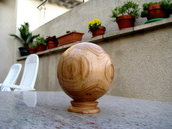

  • Messages : 6711
Salut Gégé, pas de sphéreuse à la main + pied à coulisse et un gobelet pour voir les endroits à enlever... ;) ,pour une boule j'ai plus vite fait à la main,je fais comme l'avais si bien décrit notre ami Robert Bosco (voir son site pour ceux qui ne le connaissent pas encore,plein de pas à pas !) ;)

Bonjour Alain,
Superbe et chapeau pour le boulot. Je vois que la main va mieux. Moi, je fais des billes a la main, mais c'est facile, mais une boule (ronde), j'ai du chemin a faire.

Re:Ma boule 19 Avr 2013 13:11 #77519
SUPERBE
Bravo Alain

D'accord avec toi je fais pareil

Bonjour ALAIN
jolie boule,je n'ai jamais tourné d'abricotier
mais tout comme FRANÇOIS on dirais de l'if
en tout cas beau travail :)

  • Messages : 6711
Bonjour et merci à tous pour vos commentaires,je n'ai rien perdu ,c'est vrai que cela ne fait que deux mois d’arrêt chez certains ,en hiver cela dure bien plus longtemps :( c'est exact ,ce bois ressemble un peu à l'if mais bien plus facile à travailler :)

Alain
Une très jolie boule, j'avais du mal à identifier le bois, mais l'abricotier est superbe.
La boule tu l'as tournée à main levée? ou avec un outil pour faire les boules? même si cela n'enlève rien à la qualité de la réalisation.
Grâce à toi, Le bistrot va avoir un beau départ d'escalier.
Bravo

  • Messages : 6711
Non Roland ,pas avec une sphéreuse, pour une boule trop long à installer,pointer ,avec en plus une perte de bois coté mandrin ,seulement au pied à coulisse ,gouge à profiler et en tirant c'est à dire le creux vers le bois pour la définition, mais faut faire attention car ça coupe trop bien :)

Merci de ta réponse Alain
Comme d'autres je crois, ce n'est pas demain que j'arriverai à tourner aussi rond...
Bravo encore pour ta dextérité retrouvée
Re:Ma boule 20 Avr 2013 11:35 #77531
Salut Roland c'est en forgeant qu'on devient f............ :woohoo: :woohoo:

Alain,
Tu nous mettra une photo une fois installé sur l'escalier ?

  • Messages : 6711
Fabrice,elle est collée en place à la PU ,lundi je vais définir le support,j'espère ne pas oublier l'appareil photos :)
