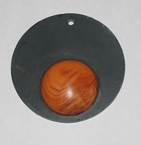

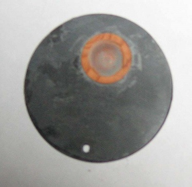

Voici un essai de pendentif en ardoise et en If. Je me suis inspiré d'un forum allemand. L'ardoise est découpée doucement à la scie cloche. Je met de la colle cyano tout le tour extérieur afin que l'ardois ne se dégrade pas. Le trou excentré est réalisé avec une mèche de diamètre 20. Ensuite, le bois est tourné et collé dans le trou. Il ne manque plus que l'anneau et le tour de cou.
La pièce jointe pendentif_ardoise_et_if_derrire.jpg est absente ou indisponible

super ton pendentif le bois es ce une boule ??
ça doit être fragile a travailler l'ardoise ?
A + Narcisse
Re:Pendentif e ardoise et en If 25 Mar 2013 17:49 #76294
Bonjour Narcisse,
Oui, c'est très fragile, il faut tourner doucement et ne pas du tout forcer sur la mèche.
C'est une demi boule en If.

Yes!! J'adhère complètement dans l'association des matériaux. Ton ardoise est-elle vernie?

Joli pendentif, c'est une boule d'if qui passe dans le trou ?

L'ardoise est juste polie et c'est une demi boule creuse avec un épaulement plus petit que le diamètre de la boule, qui rentre dans un tour.

bien réalisé, mais ce n'est pas trop lourd ?
L'ardoise fait quelle épaisseur ?

Ce n'est pas lourd, ça ne fait que 30 grammes. Fini, avec le tour de cou, il pèsera au plus 40 grammes. Mon épouse a un pendentif en bronze qui pèse 70 grammes.L'ardoise fait 4 mm d'épaisseur.
