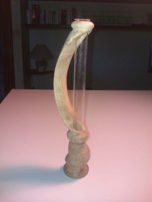

Je te remercie, et voici donc mon premier soliflore

En voila un autre (par contre sur la photo il manque la finition)
Tony Coulon
Léonard de Vinci, 1510

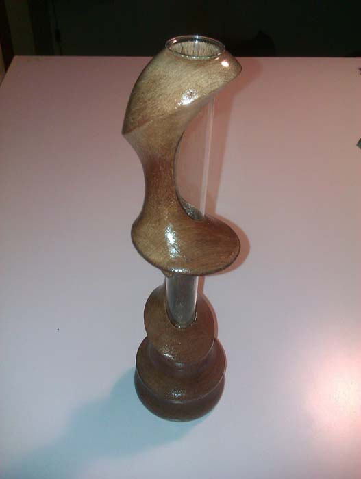

J'aime bien ce genre de pièce et ton travail n'est pas mal du tout.
J'aime moins la finition du premier, sur photo ce n'est pas facile mais il me semble que c'est trop chargé en vernis.
Re:Soliflore 14 Mar 2013 20:47 #75541
  • Tony
  • Portrait de Tony
  • Messages : 380
je ne sais pas trop.
Je vais te dire comment j'ai procédé pour la finition: j'ai appliqué trois couches de vernis avec un égrénage au p240 entre chaques couches.
Mais c'était la première fois que je le faisais et je n'avais pas la technique bien en main.
Il faudrait que je te montre d'autres pièces comme ça si tu trouve que la finition doit encore être améliorée je travaillerai ce point.
En tout cas merci de ta franchise, c'est ce que j'attendai : c'est grâce à des critiques comme la tienne que je pourrai progresser.

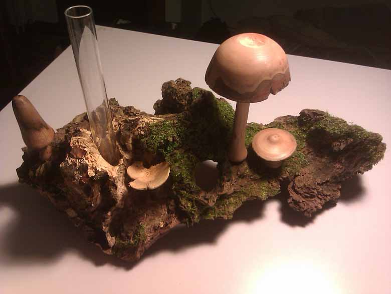

celui ci est particulier, c'est un reste de tronc que j'ai trouvé quand je coupais du bois, j'ai tout de suite eu l'idée du soliflore.
Les deux champignons du milieu sont en saule pleureur, la girolle en budleilla échauffé, et le champignon de gauche en chêne échauffé.
Ici la finition est à la cire d'abeille.
Cette immage n'est pas le résultat final il manque un papillon sur le coté droit.
Je met l'image dans le prochain message

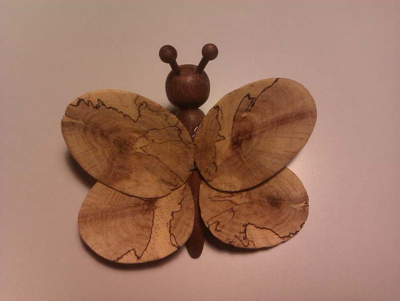

Le corps du papillon est teinté ciré (je ne sais pas quelle est essence)
Les ailles sont en chêne échauffé, ciré.

J'aime mieux cette finition elle semble moins chargée donc plus jolie à l'oeuil.
J'utilise pour toutes mes pièces "shellawax" et je ne voudrais plus en changer, as-tu déjà essayé ?

J'aime bien les champis( bonne idée) et le papillon ;)

Etant donné que je suis novice pour la finition j'ai acheté un pot de vernis incolore chez castorama (vous allez mz dire que c'est pas bien ^^).
Mais je pense que le problème du soliflore ne provient pas du vernis en lui meme mais de la façon dont je l'applique, au pinceau, car je n'es malheureusement pas de pistolet.

Ma préférence pour le 2ème soliflore et le décor avec les champignons est champêtre et bien réalisé.
Le vernis appliqué au pinceau se doit effectivement d'être égrené et tu peux le faire à la laine d'acier extrafine.
Essaies d'appliquer ton vernis avec un chiffon doux.

Pour ton vernis au pinceau tu égrènes
avec du papier carrosserie grain 400
et tu conserves tes vieux papier ,plus
ils sont usés ,plus le grain est fin
pour les dernières couches,ça va bien.

Je t'ai envoyé en MP l'incrustation d'étain. Pour ce qui est des soliflores, j'aime bien le tournage, mais comme Pierre DG, pas la finition.
Je préfère les finitions shellawak ou cire de carnauba.

Reste à améliorer la finition, mais tu sembles bien maitriser ce que tu fais.
Pour ma part j'utilise de la mèche de coton pour appliquer le vernis.

Juste 2 remarques, pour moi je trouve que la base du soliflore est un peux juste pour la tenue, il ne risque pas de se retourner ?
Pour la cire de carnuba,effectivement cela donne un rendu magnifique et incomparable, il faut savoir aussi que le moindre défaut sera visible alors surtout bien finir la pièce avant l'application.
