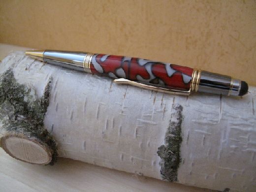

Un nouveau Sierra avec embout pour écran tactile, cela devrait plaire aux jeunes :laugh:

moi je le trouve pas mal, je vais peut-être le commander.

Bonjour JF,c'est de la résine ? ;)

jolie mais attention aux ecrans de la firme a la pomme, qui restent relativement insensible a ce genre de stylo. A tester donc ...
Cela dit il est trés beau

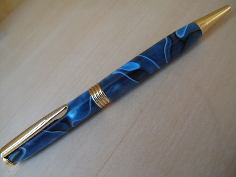

raymond écrit:
bonjour Raymond, effectivement c'est de la résine rouge,blanche et bande noire. J'ai peint le tube en blanc avant de le coller car j'ai eu la mauvaise surprise une première fois à me retrouver avec le blanc de la résine qui ressortait cuivré par transparence après tournage. Maintenant systématiquement si je tourne de la résine (c'est seulement sur demande et surtout pour les jeunes, encore que ma sœur ai flashé sur un bleu et noir :lol: )je peint donc les tubes avant collage.
Bonsoir Raymond, je pense que la c'est de la résine, mais ça peut aussi se faire en bois.
entre nous la résine est très demandé.

J'oubliais de dire qu'il faut penser à augmenter le perçage de 2/10 dans ce cas de peinture sur le tube ;)
