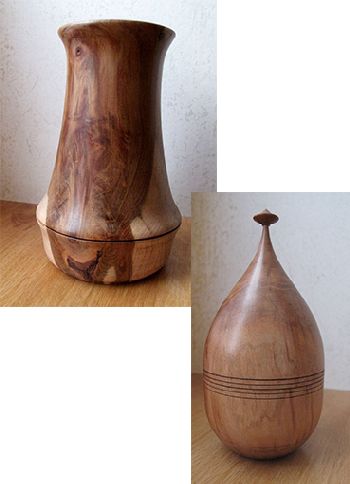

Bonjour à tous,
à vos critiques : un vase 180mm diamètre 70/90mm en mirabellier, c'est mon premier creusage profond avec l'outil Sorby Ultima qui demande un peu d’apprentissage.
Et enfin une petite boite avec le reste du rondin de mirabellier hauteur 120mm diamètre 60mm.

Re:Un 1er creusage profond et une boite 08 Mar 2013 18:24 #75059
je ne sais pas comment est l'interieur mais
l'exterieur est reussi j'aime bien le vase
A + Narcisse
Re:Un 1er creusage profond et une boite 08 Mar 2013 18:40 #75062
Bonjour JF,
Sympa tes pièces surtout pour la deuxième que je préfère.
J'espère pour toi que le mirabellier ne va pas fendre.
Re:Un 1er creusage profond et une boite 08 Mar 2013 20:40 #75076
  • jfring
  • Portrait de jfring
  • Messages : 441
bonsoir à Narcisse et Calimero,
merci pou vos commentaires.
Narcisse
Pour ce qui est du creusage la parois fait 3 mm sur tout la profondeur du vase, Yes, je voulais y arriver et j'ai réussi! Le fond est finit au racloir plat et les parois au racloir pastille Sorby Ultima + ponçage avec un bricolage sur une tige de bois, pas facile :whistle:
Calimero
Je ne souhaite pas qu'il fende :angry: je l'ai fait sécher plus de deux ans sous mon appentis et j'ai vérifié le taux d'humidité avant de le mettre sur le billot 12% :unsure:
Bon week-end
Jean François
Jean François

  • Messages : 6711
BRAVO J.François ! 3mm c'est super ,j'aime bien aussi les formes et le bois ;)

Pour des premiers ils sont réussit

Bonsoir Jean François
superbe pièce et le mirabéllier est bien veinés
a mon avis 12° d'humidite plus un creusage profond avec plus d'épaisseur je pense qu'il ne va pas ce fendre.
As tu reprit l'humidité aprés tournage ?
Re:Un 1er creusage profond et une boite 08 Mar 2013 21:52 #75085
Beau tournage Jean François,pour un premier
creusage ,tu n'as pas choisi la facilité,attaqué
direct du 180mm,c'est pas mal.
La boite j'aime bien aussi,tu pourrais peu être
nous faire une photo boite ouverte,si c'est possible.
à + FM 29

Bravo beau tournage, moi je préfère la boite.
Alain
Re:Un 1er creusage profond et une boite 09 Mar 2013 11:32 #75123
Bravo Jean-François
Moi je préfère les deux. :cheer:

bonjour ,
beau boulot,
très belle création , et le bois est superbe , les fruitiers sont toujours des bois de toute beauté !
mais reste une parenthèse j'aimerais bien voir l'intérieur du creusage
cordialement muratot

Un gros + pour la boite, forme originale! Bravo
Re:Un 1er creusage profond et une boite 10 Mar 2013 14:53 #75198
La boîte est superbe ! Bravo !

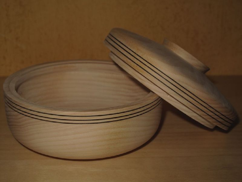

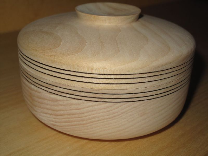

Le week end est passé, la famille et les amis aussi et ceux-ci ont beaucoup apprécié le vase et la boite....et sont repartis avec. On ne peu pas refuser surtout lorsque les gens apprécient ce que l'on fait, donc pas de détail sur le creusage n'ayant pas eu l'occasion de faire les photos.
Mais j'ai quand même un peu tourné et voici une nouvelle boite ( que je vais cacher...) la finition n'est pas encore faite, c'est du brut.
Jean François

La photo!
Jean François

Hé si c'est possible!
Jean François
Re:Un 1er creusage profond et une boite 10 Mar 2013 23:28 #75242
  • jfring
  • Messages : 441
La boite ouverte, pour le creusage. Pour le bois c'est du tilleul.
