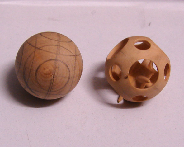

j'ai une commande donc au coin du feu je tourne.
J'ai cassé deux fois mais sa revient
et c'est là que l'on se rend compte que les gestes sont à réapprendre
peut être la suite en fin de semaine.

Ah ces boules ! elles nous rendront maboules ! :) Roger combien fait-elle de diamètre tes mini boules ?

Salut Roger,
Quel diamètre cette petite boule ? je vois qu'elle a
6 pointes donc avec un polyèdre à 6 faces et 8 trous
intermédiaires ?
C'est vrai que les gestes se perdent très vite et la moindre
fausse manoeuvre ça ne pardonne pas .

Bonsoir à vous
les boules sont en buis et font 20 mm de Ø

En ce qui concerne tes boules, toujours superbe travail et tout en finesse.
Je devrai dire en miniature, tu prends une loupe pour travailler :ohmy: et des pincettes :laugh: :laugh: .
Le diamètre de 20mm laisse rêveur, tu as des micros outils ?
Je profite du message pour savoir si on peut utiliser un autre bois que le buis, car je n'en ai pas beaucoup.
Quel bois de subtitution est-il utilisable pour faire des boules , surtout si je veux m'y essayer et ne pas perdre trop de bois.

  • Messages : 9963
  • Remerciements reçus 131
pour Michel
Oui ce sont de très petits outils que j'ai fabriqué 1 à 2 mm maxi et un petit porte à faux de 15 à 20 mm
Je travaille avec une loupe grossissante éclairée.
Pour Daniel
oui on peut aussi utiliser d'autres essences principalement des densité élevée (bois de violette, houx, bois de rose, amarante, et surement d'autre, ect..)
mais le buis en petit diamètre se trouve facilement le principal souci c'est d'avoir un bout de branche sans noeud.

Salut Roger,
les boules de 20mm ont des trous de quel diamètre ?
les branches d'étoiles quel diamètre et quelle profondeur ?
à + François

  • Messages : 9963
Bonsoir François
les trous font entre 8 et 9 mm de Ø
à la base la pointe de l'étoile fait 2.5mm de Ø environ sur une longueur de 5 mm et le cube central fait environ 8 mm de coté, le diamètre intérieur de la coque fait environ 17 à 18 mm. ce sont des dimensions approximatives car sa peut varier de quelques 10 ème.

Roger elles destinées à des boucles d'oreilles ?
Re:mini boule 28 Fév 2013 20:59 #74560
  • Messages : 9963
Bonsoir Alain
oui c'est destinéà faire une paire de boucle d'oreille comme j'avais fais il y a déjà
3 ans et la mise en route à été comme pénible même avec mes notes car on oubli toujours
une phase importante et sa casse.
enfin demain si tous va bien j'aurais fini mon apprentissage.

Salut Roger,
Merci pour toutes les données,je pense que j'essayerai
un jour,c'est une belle réalisation,mais on se fait
souvent des frayeurs .
Donc elles n'ont que 6 pointes ?
