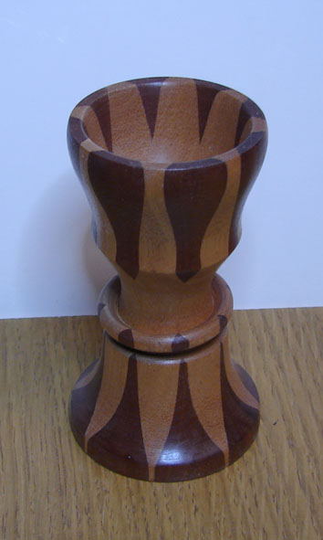

voici un premier collage "étoile"
merci à Jean Michel pour son aide.
peut mieux faire la prochaine fois

Chouette comme coupe, on peux voir l'intérieur ?
C'est quoi comme bois et les dimensions ?
On dirait du sapelli et du hêtre légèrement teinté.
L'anneau ne semble pas détaché Si ?
Je t'appelle vers 16h30

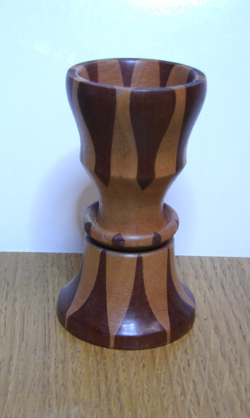

pour le bois c'est du hêtre et du iroko
voici l'intérieur et regarde bien l'anneau il tourne les points foncé pas au même endroit sur les deux photos car j'attendais cette question
dimension Ø=50mm hauteur 100mm
ce n'est pas une pièce d'art mais une pièce d'étude pour la réalisation du collage étoile

Salut Roger Tu t'y es mis à l'étoile!! comment as tu fait tes collages les V à la toupie ou circulaire ?

joli collage et en plus avec un anneau amovible
dis moi a tu carrément fraisé sur un rondin
de hêtre ???? car on ne vois pas de collage
ni de coupes biaises
merci

Re:collage 27 Fév 2013 21:05 #74508
  • Messages : 9963
  • Remerciements reçus 131
Bonsoir à vous tous
j'ai suivi la méthode de Jean michel
donc un carrelet parfait et bien d'équerre.
ensuite passage à la toupie avec un fer à 90° en approchant je diamètre travé en bout de carrelet
puis remplissage avec avec des petits carrelets juste à la bonne dimension.
mais j'ai pas la pratique et de ce fait mon collage n'est pas bien réussi.
pour gégé
si tu peux me donné ta méthode car je pense que j'ai fait une erreur de faire les 8 cotés avant de coller
