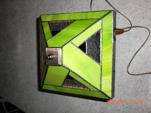

Je réponds rapidement sur ce post car il me semble avoir la solution car je l'applique pour mes vitraux Et oui, je fais aussi des infidélités... :laugh:
Je m'explique, je dois étamer des pièces soit en cuivre soit en laiton soit en acier (je pense que cela marche sur tous les métaux mais à voir).
J'ai bien sur essayer avec de l'étain en barre, en fil etc... la finition laisse à désirer.
Je voulais avoir quelque chose de nette, alors j'ai ouvert mon petit bouquin de chimiste bricoleur en électronique et j'ai trouvé un produit simple d'utilisation et qui matrche super.
Je vous donnerai les références cette après-midi ,je suis pas sur place... :blush:
Voici une photo qui montre une pièce en laiton étamée avec le procédé.
Cout: une dizaine d'euros pour quleques centaines de pièces.
Simple, je mets la pièce dans du vinaigre pour enlever la graisse, je le rince à l'eau, je la place dans un bocal avec le produit. J'attends 2 à 3 mn, le sort avec une pince et le rince à l'eau: terminé.
Attention à faire sans mettre le nez au-dessus et avec des gants car le produit n'est pas innocent. Enfin, je procède ainsi depuis plusieurs années et je ne suis pas encore tout vert....
On voit bien la pièce du dessus étamée par bain.
Voilà à bientôt avec les références du produit

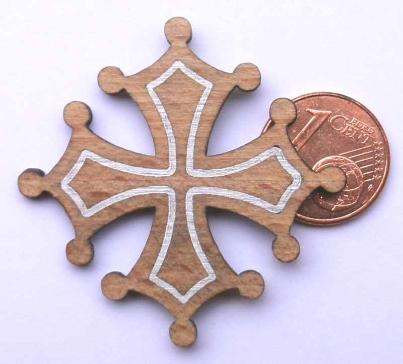

salut,
moi je travaille à froid car certains bois noircissent vite et demande beaucoup de ponçage après.
mon site: sculpture sur bois

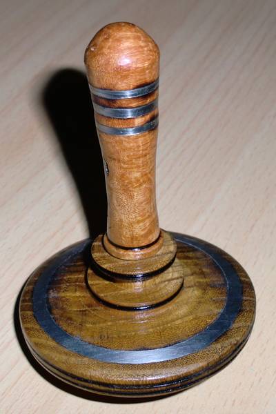

Ton pb patoche
c est de travailler sur des miniatures ou du moins des choses pas tres grandes
J ai reussi des inclusions d etain et de plonb aussi mais moins beau que l etain, mais sur des objets asser gros
Ce qqu il faut c est un point d encrage pour l etain
Soit une renure plus large dans le bois que la partie apparente et la ton etain reste emprisonne, ca marche tres bien sur une surface plane, mais sur une partie convexe ton etain va couler et tomber
C est alors qu il faut un point d encrage, pointe, agraffe... et sur des boucles, je supose pas tres grandes :blush:
Et surtout pense au poids avec l etain ca monte vite
J ai fait des toupies aussi et la le poids est un avantage
Re:etamage bijoux 18 Fév 2013 19:20 #74064
Voici enfin retrouve la toupie
Sur la base de la toupie accacia, c est simplement une gorge plus large en bas que la partie visible
Et sur le lanceur en bruyeure, pareil gorge plus profonde, mais pb de forme convexe quand tu coule ton rtain il reste moins bien et tu dois t y reprendre a plusieurs fois d ou les traces de brule sur la bruyere

roger vuillermoz écrit:
Bonjour Eric
Très intéressant ton travail, peut on avoir la procédure pour que sa reste propre et beau
c'est du fil d’étain collé à la cyano lente, martelé puis poncé.
