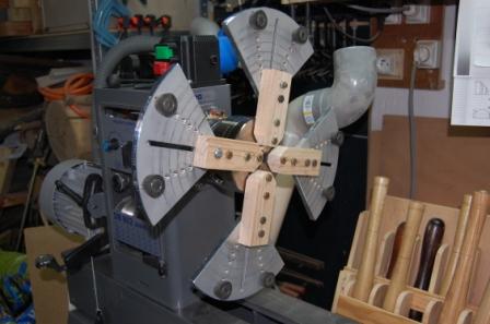

Une coupe terminée ce jour,commencer il y à environ quatre semaines,
mais tout arrive,je joint une photo du mandrain de reprise fait en vitesse.

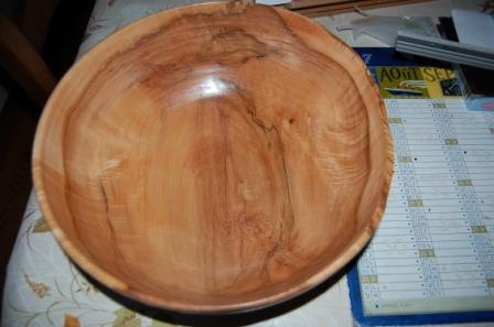

la coupe

Voici quelques réponses:le Diam:360mm,H:150mm,Epai:de 6 à 9mm,le fond 14/15mm,
l'épaisseur varie parceque entre le début et la fin du tournage trois semaines
de passées,et bonjour la déformation et il n'y avait plus assez d'épaisseur.
La finition poncage jusqu'au 600 (abranet)deux couches de fondur et cire du
fruitier des frères Nordin.

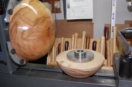

Pour enlever l'intèrieur au munro GM avec un passage de 25/30mm les trois rallonges d'origine + une de ma confection en fer plat de 3/4cm courbée,sans le limiteur de passe.
Le mandrain ne vibre pas mais je l'ai employé à vitesse réduite 350/400tm,fait avec quatre
morceaux de lame à parquet épaisseur 21mm largeur quatre cm,longueur onze cm.
Francois je te joint une photo de l'intèrieur

Oui il y à pour en faire une petite,c'était le but si non beaucoup trop

J'ai dressé la pièce de bois le plus plat devant,sur les côtés à la tronconneuse,
fixer le plateau le plus au centre possible,pose sur le tour pour y faire une prise de mandrain en compression,demi tour à la pièce tout en laissant le plateau pour avoir un point de centrage de la contre pointe.
Ensuite le munro à fait son travail,entre la coupe et le centre au départ 1/2cm,mais j'ai
du régler en permanence le galbe pour suivre le quart de cercle et en plus une petite rallonge courbe pour arriver à aller jusqu'au centre,et j'ai enlevé le limiteur de coupe,
donc avoir une bonne maîtrise de l'outil,et le tour est joué,avec le reste je pense en refaire une où deux.
L'espace entre la coupe et le centre en fin de tournage était environ de 4/5cm,pour ne pas coincer l'outil.

Ok, tu prends des risques !
je n'oserais pas glisser un outil dans un espace courbé comme ça.
