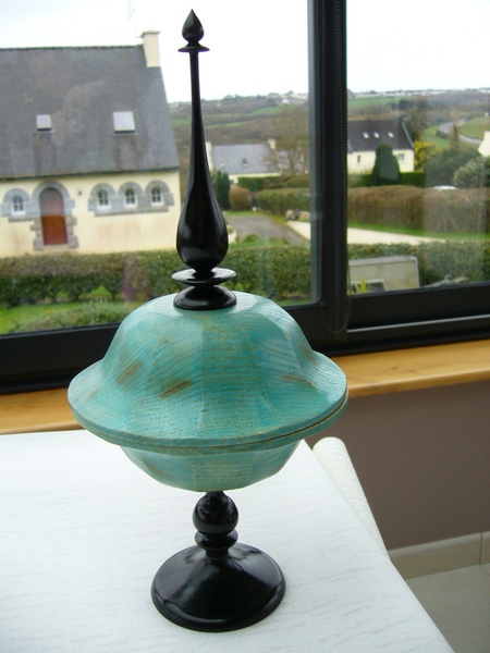

Voila la suite de fabrication avec mon mandrin
12 facettes boite frêne,la difficulté c'est de
faire les 12 facettes le plus équilibrées possible.

Je trouve cela super sympa les facettes et le fleuron est magnifique, je pence que cette réalisation ne doit pas être évidente. Dommage c'est petite trace marron.
FRANK
Re:Boite 12 facettes 09 Fév 2013 12:31 #73210
Merci Frank pour tes commentaires.
Ces petites traces marron comme tu dis étaient
déjà dans le bois au tournage donc impossible de
les supprimer,c'était un frêne mort sur pied
donc un peu échauffé,ceci explique cela.
à + FM29

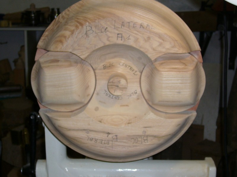

je vois pas comment c'est fait mais j'aime bien.

salut, je pense que tu as utilisé l'indexation de ton mandrin? c'est sympat !
ton fleuron est de toute beauté!!!!!
Merci aussi pour le voyage dans le Finistère par la fenêtre ;)
mon site: sculpture sur bois
Re:Boite 12 facettes 09 Fév 2013 13:10 #73218
Bonour à toutes et tous :laugh:
Tout simplement SLENDIDE, le fleuron de toute finesse.
Euh c'est quoi de l'énéne ??
C'est vrai que teinté on voit le brun,peut-être comme il était échauffé le laisser au naturel ?? :)
Bon ce n'est que mon avis et on ne voit pas l'état du bois avant.
Bravo

Pour copeau,
Voici le mandrin qui m'a servi à faire cette boite
Oui Eric,j'ai utilisé l'indexation du mandrin.
La photo est faite dans la véranda donc vue sur
les maisons voisines.

Le bois du fleuron et du pied est teinté,c'est du hêtre
pour le fleuron et iroko le pied.

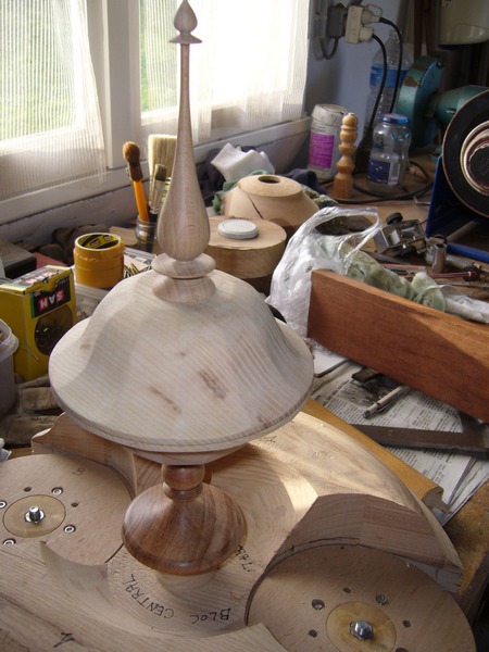

re
Boite avant teinture.

très jolie boite (l’ébène)est bien réussi
c'est de l'ebonisation ou de la teinture??

très beua résultat et c'est la qu'il ne faut ce trompé, le sens des fibres à une vrais importance, ton travaille est parfait à son sens et ton fleuron compléte bien cette jolie boite Quel diamètre ext de la boite ?

Ahhh... je vois un peu mieux. merci !

Quel produit as-tu employé pour la teinte en bleu?

Pour Narcisse et Alain 60 ,Le fleuron est en
hêtre teinté noir hydro pur.
Roger ,la boite fait 140mm exterieur.
Sampikote,teinture bleue hydro très diluée.
Temps de génération de la page : 0.499 secondes
