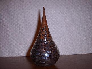

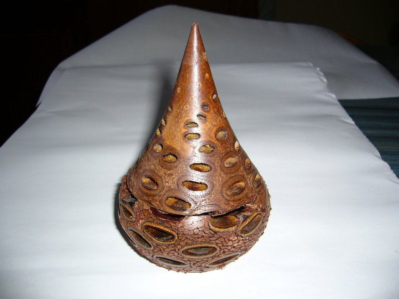

J'ai tourné une petite boite en forme
de goutte d'eau ,j'ai eu beaucoup de mal
car les yeux partaient,la prochaine je collerai.

Roger, j'apelle les yeux ,les trous qui
forment des anneaux qui se décollent.
Je n'avais pas collé mais la prochaine
je le ferai.
ce sera peut être la goutte de vin cette fois!!!!!!!!!!!! :lol:
Merci pour cos commentaires.

La forme est elegante mais c'est dommage pour les "cassures" a la jonction.
J'ai des noix depuis 7ans dans un placard.
Il est temps que j'en fasse quelque chose.
Alors je profite de ce post :
Comment faut-il proceder?
Prise de mandrin, vitesse de coupe, renforcement par collage, finition.
Autant beneficier de vos experiences.
Re: Noix de banksia 07 Fév 2013 22:12 #73076
Merci les amis,
Bernard,je pense que Roger est mieux placé que moi pour
parler du travail de cette noix,Moi j'ai fait une petite
empreinte à l'arriere puis mis sur mandrin,jai également
fait une empreinte à l'autre bout puis je l'ai coupé en deux,
ensuite creusage et profil exterieur.
Quand à la vitesse peut être 1000tours,mais la prochaine fois
je mettrai la colle cyano sur les yeux et je tournerai plus vite.

Jolie goutte ! J'en avais fait une avec incursion d'étain et j'avais collé les " yeux"

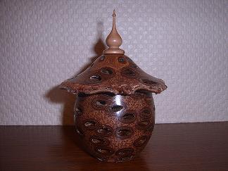

Re: Noix de banksia 10 Fév 2013 21:06 #73365
une autre sans étain

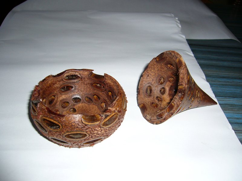

je ne comprends pas cette histoire "coller les yeux"
moi je tourne des noix depuis seulement 5 ans et c'est un tourneur Anglais qui m'a fais une démonstration et depuis je suis sa méthode mais jamais il m'a parlé de collage.
Par contre avant de commencer à tourner souflette et j'enléve une à une les pélicules qui envelopait les grains à l'intérieur des trous et après je n'ai plus de soucis avec ces trous.
peut être que c'est cela que vous appelez les yeux?.

Roger,tu dis que tu enlèves les pellicules
une à une ,cela veut dire que tu les recolles
une fois fini ?
