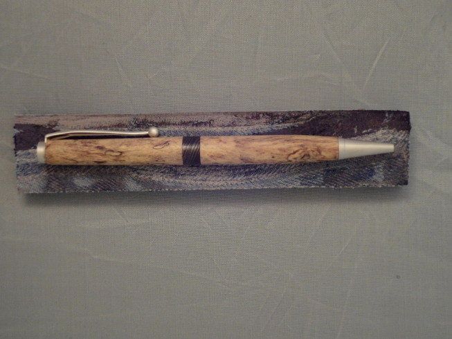

Essai stylo 04 Fév 2013 14:14 #72680

Bois échauffé bague damas.
Re:Essai stylo 04 Fév 2013 14:46 #72683
Très joli aussi.Beau bois qui aurai mérité de briller un plus. B)
Re:Essai stylo 04 Fév 2013 14:47 #72684

c bon
bon travail

C'est surtout la photo qui rend pas bien :(

tu trouve ou les bagues damas ?

Je les forges :D

Tu forge le damas a partir de quel acier
J ai forge des couteaux mais pas oser m attaquer au damas c est beaucoup de boulot

Tout dépend si c'est pour un couteau ou un stylo. En général 15N20 / 90MCV8 pour les couteaux et 15N20 / XC75 pour les stylos :D

Tout d'abord bravo pour le stylo et surtout bravo si tu fabriques de l'acier damassé, tu le fais à la main ou au pilon ???

Je fais mon damas au pilon depuis peu, autrement c'était à la main ou chez des amis ;)

Merci pour ta reponse, du travail de pro
Moi j ae fais simplement avec de la recup, Veille lime rape soc de charrue
Et j ai meme pas de forge, dans la cheminee, a faire quand madame n est pas la sinon :(

J'ai 3 forges à gaz, ça le fait bien ;)

Je me doutais que tu as un pilon vu le nombres de couches car à la main, c'est,....long tu utilise une poudre de soudure entre les couches ?

pas de poudre de soudage j'espère!!! un damas ça se fait au blanc soudant!!!

pourrais tu nous refaire une photo plus net pour le plaisir des yeux

boukercha pourquoi tu dis ça ? Poudre de soudage ? Blanc soudant ? T'es forgeron ???

bonjour non je ne suis pas forgeron, mais dans une autre vie j'ai forgé. je me suis particulièrement intéressé au damas. stage à Thiers, Tolède, et chez Thierry Desnoix, célèbre coutelier de bourges.

Très beau ton stylo bien que le bois
échauffé ne soit pas le meilleur bois
pour stylo,mais ça rend bien.

Merci, pas de gros soucis au tournage, le bois est stabilisé ;)
