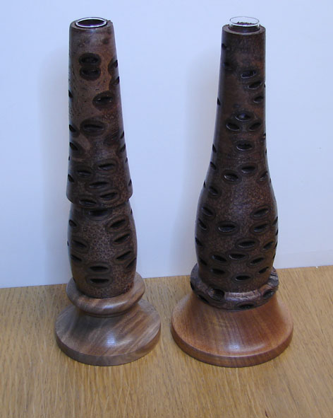

dans le même genre soliflore en banksia
fini ce midi
celui de gauche 19 cm et celui de droite 18 cm hauteur de la noix après avoir enveler les bouts le tube de 18 cm rentre pratiquement en entier

Superbe comme toujours, mais juste une question le soliflore de gauche, la noix est en 2 parties ou bien c'est un décrochement voulu ?
Salut Daniel
Ta question me fait penser à quelques chose
les deux soliflore sont en un morceau donc le décrochement est voulu.

Celle de gauche me plait avec le decrochement, c est peut etre une bonne idee pour en faire une grande avec deux petites,bien que le resultat sera moins beau

la finition, pour une fois toile à poncer 400 et 2 couches de fond dur
puis la matine et lustrage
Pour Gérard
non sa ne casse pas si tu tourne asse vite et que tu avance le foret lentement
foret de Ø 18 mm queue CM2 seérie longue puisque je perce sur 180 mm de profondeur

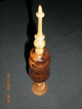

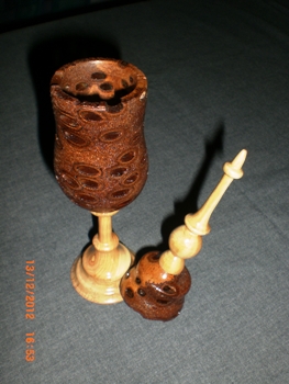

Voilà un essai que j'ai fait pour voir ce que cela donnait. Je suis pas trop content du résultat visuel, pourtant certains aiment (comme quoi les goûts et les couleurs... :blink: )
On voit bien le problème de la liaison entre le couvercle et le reste suite aux trous naturels de la noix, d'où l'idée de la bague de Roger. Au fait Roger c'est quoi comme matière la bague ?? :woohoo:
Bon, je voulais surtout voir si le creusage allait bien. Pas trop de problème en tournant vite et en allant doucement.

Ben le trou je sais pas (ici je suis pas à la maison :blush: ) il va falloir que je mesure si tu veux plus de précision (ce soir au téléphone), mais le trou fait au moin 20 à 30mm.
Il reste environ 4 à 5mm de matière sur la boite.

Je travaille sur une actuellement,les anneaux ont
tendance à se décoller,avez vous ce problème ?

François,si je me souviens bien Pierre de Garde expert dans ces noix :) l'avait expliqué ,il bloque tous les trous ,le tour , à la cyano ;)

Ben moi, je ne me suis pas compliqué la vie, j'ai enlevé les parties mobiles qui bouchaient les trous (graines) puis en effet un petit coup de cyano pour bloquer l'espèce d'anneau dans le trou.
Il me semble que j'ai un tuto le dessus fait par Pierre DG que j'ai suivi. Voir pièce jointe si ça marche
