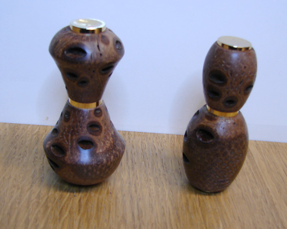

un peu de courage et voici
un vaporisateur en banksia vue sur internet il y a quelques jours

Très jolis vaporisateurs c'est quoi la finition. R.L.
Re:vaporisateur 03 Fév 2013 23:53 #72644
Re:vaporisateur 04 Fév 2013 07:17 #72649
  • Messages : 9963
  • Remerciements reçus 131
Bonjour Raymond
la finition, pour une fois toile à poncer 400 et 2 couches de fond dur
puis la matine et lustrage

Sympa tes vaporisateurs et chouette l'idée de mettre une bague entre les deux parties.
Cela permet en partie de supprimer l'effet de superposition des 2 parties avec les trous naturels des noix.
Pour mieux m'expliquer, lors du tournage des noix et séparations en 2 parties parfois la coupe (par exemple pour faire une boite) se fait pile sur des trous de la noix.
Ensuite le remontage laisse apparaître des défauts éliminés par la bague.
Je retiens l'idée.

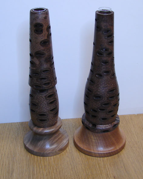

Re:vaporisateur 04 Fév 2013 13:58 #72677
  • Messages : 9963
pour trouver de grosse noix entre 18 et 22 cm je ne connais que l'angleterre (et je l'ai choisie moi même)les vendeurs autres que je connais, vendent que des petites noix 14 à 16 cm.(avec ces dimensions je parle de la partie utilisable)
et en plus il y a beaucoup de pertes car par correspondance on nous vend ce qu'il y a(les mal foutues et les petits diamétres)
le tournage reste délicat car une fois percé la finesse améne une faiblesse et on casse facilement.
j'ai affûté une gouge à 40° justement pour prendre en douceur, les éclats sont nombreux et à 2500 T/M sa va mieux qu'a 1500 T/M mais il faut ce protéger je tiens ma gouge avec un gant.
