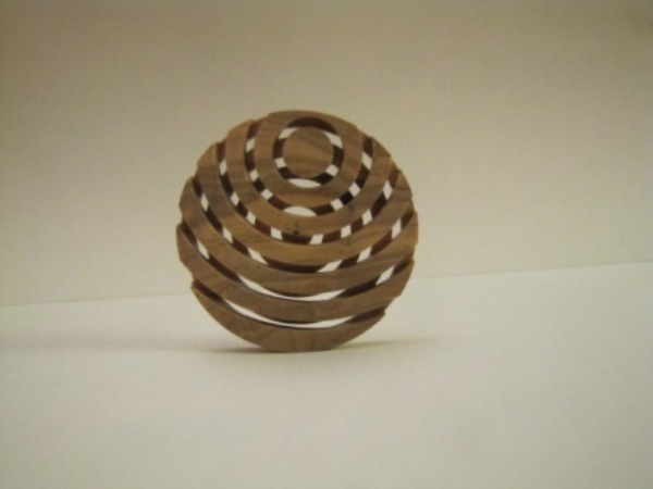

voici mon 2ème pendentif en olivier, me reste encore un peu de ponçage, diamètre 50 mm épaisseur 5mm
largeur des gorges 2mm outil fabrication maison, les photos demain quand l'outil n°2 sera terminé (épaisseur 1.5)
amicalement Olivier

bravo pour ta réussite.
je m'attendais à un bois plus claire. essai en buis sa devrait être encore plus agréable à l'oeil.

Très joli et pas bête du tout en plus.

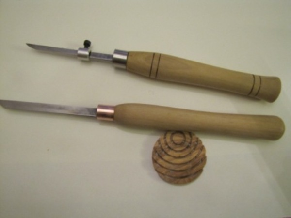

merci pour vos encouragements ;) et comme promis voici les outils réalisés dans une lame hhs plus d'une lame de scie circulaire de métallo, découpé à la meuleuse puis rectifiée affutage double biseau avec un grand dégagement de l'angle de dépouille
amicalement Olivier

Bonsoir Olivier,bravo ce pendentif original,j'aime beaucoup.

Olivier ton pendentif est super bien fait,mais je trouve que l'olivier ne rend pas ;as-tu passer de la mélamine ou huile qui normalement ravivent les couleurs et donc le veinage ?

bien vu Alain ;) mais pour l'instant aucune finition,ni fixation de la "lanière" j'ai donné ce pendentif à quelques femmes qui sont assez critique et sans retenue :( pour me donner leur avis sur les points esthétiques à améliorer :huh:
divers pistes à explorer,... donc à suivre

2 sur 5 (5 pour l'instant) souhaiterais que le bord extérieur soit arrondis
1 souhaiterais que les motifs soit arrondis
2 génial

C'est bien joli et sur le coup je suivrai ces dames en voyant l'extérieur plus arrondie !
Beau travail, on attend les suivants :)

beau pendentif cependant je verrais les rayons un peut plus fin et plus de rayons mais ce n'est que mon avis personnel . bravo aussi pour les outils
:woohoo: :woohoo: :woohoo: ca c bon

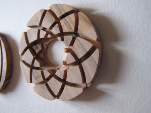

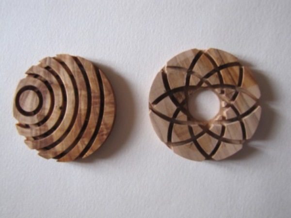

Mais :angry: :angry: :angry: ça marche pas toujours du 1er coup, la preuve j'ai voulu faire un autre motif, et :evil:
Mais :P j'ai trouvé après analyse mon erreur, j'y retourne demain matin à mes expériences :)
