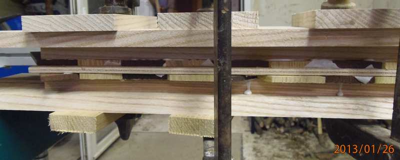

nouveau pas a pas collages 26 Jan 2013 16:37 #72009
  • jeanmichel.muratot
  • Messages : 1201

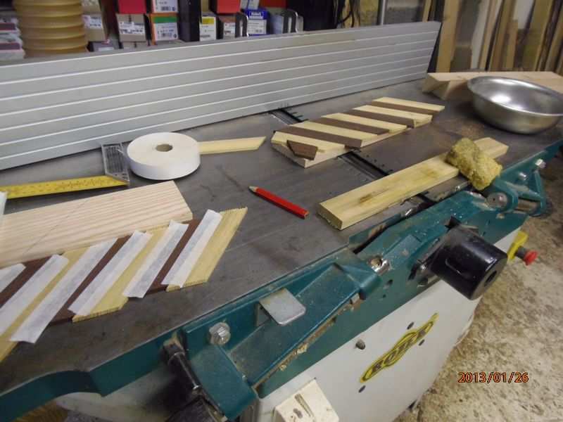

bonjour ,
ce sera le dernier de la série !
un peu plus compliqué

Bonsoir Jean Michel
on ne voit pas bien sur la photo, les parties blanches ?
mais attendons demain
Re:nouveau pas a pas collages 27 Jan 2013 07:43 #72036
  • Messages : 1201
bonjour roger ,
c'est du papier collant a l'eau que l'on utilise pour assembler le placage . je montrerai !

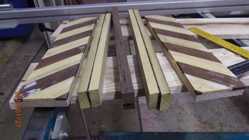

Re:nouveau pas a pas collages 27 Jan 2013 11:55 #72055
  • Messages : 1201
bonjour a tous ,

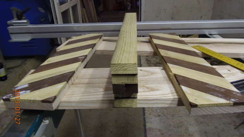

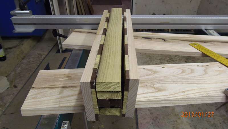

voici le travail de ce matin , en espérant que j'arrive avec la balise img ,
hier aussi j'ai merdé , avec ce bidule

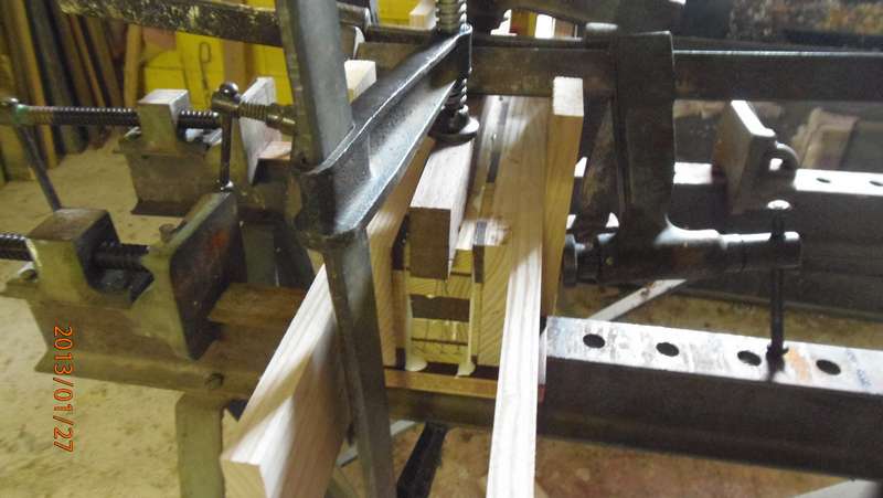

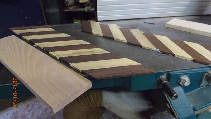

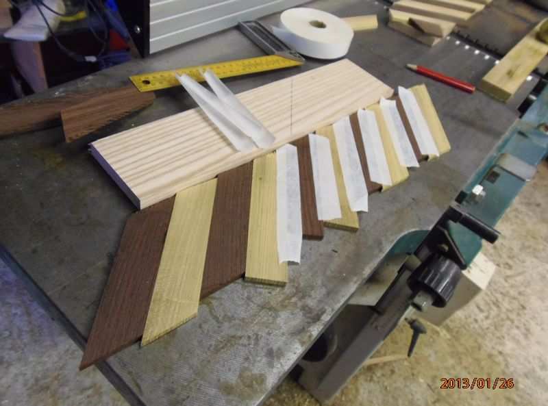

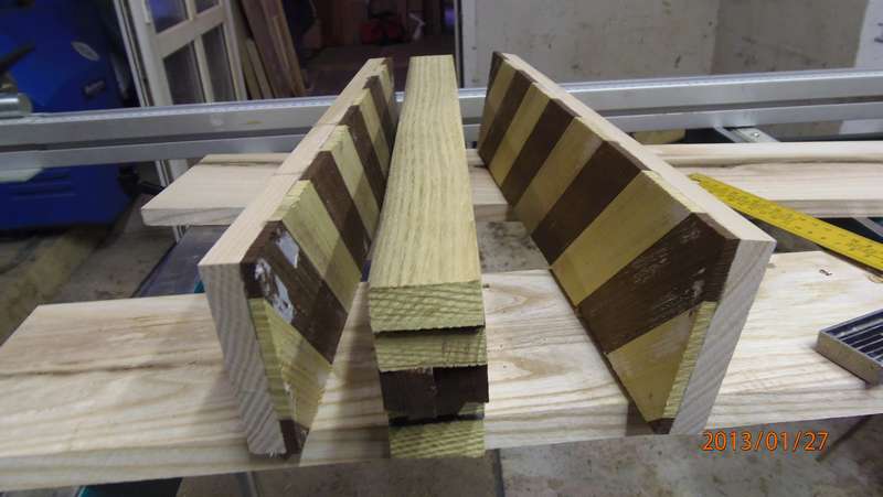

Re:nouveau pas a pas collages 27 Jan 2013 12:04 #72060
  • Messages : 1201
re demain je desserre le truc et on continue , les lattes on étés assemblées avant collage avec du papier spécial assemblage placage , si non ,c'est impossible , au collage tout partirai dans tous les sens !
