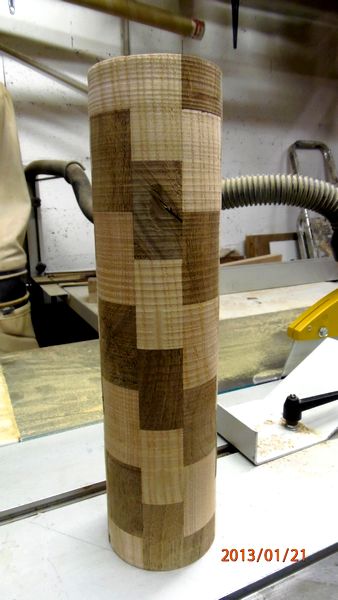

bonsoir a tous ,
pour changer un peu , j'ai eu envie de faire un damier !
bon je n'ai rien inventé , le seul truc c'est que je montre tout dans la mesure du possible , et ceci pour informer les curieux .
alors nous voila partis pour une nouvelle aventure !
le problème , c'est que j'ai préparé un carrelet , mais je n'ai pas d'inspiration pour le faire naitre !
alors si vous avez des idées , je suis preneur !
des trucs de fous j'adore , alors n'hésitez pas
faitent gaffe a vos doigts (ils sont (précieux )
bizzzz

Quelle longueur ?

bonjour 36 cm de long 9 cm de diametre

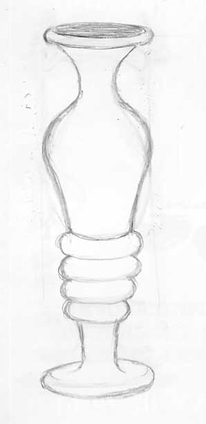

salut,
j'aurai bien vu un truc dans ce genre:
je viens de le dessiner à l'arrache :blush: , l'idée c'est de faire un vase type soliflor avec un étranglement avec une série d'anneaux (pour mettre en valeur le damier)
à retravailler!!! car mes côtes ne sont pas terrible

c'est pas mal ce truc , je vais l'imprimer et travailler la dessus !

on reconnait de suite le coup de crayon du sculpteur !

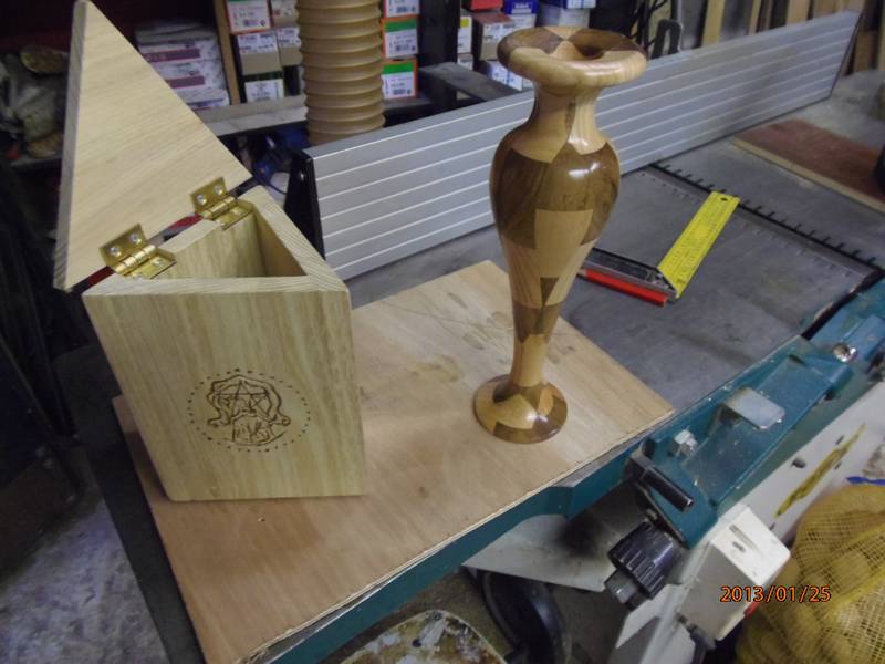

bonjour a tous ,
a y est fini , mais pour ma part le résultat ne m'enchante pas !
Re:les damiers 25 Jan 2013 17:56 #71953
il est pas mal ton vase
c'est assez original

Sûr que je m'attendais pas à ces motifs !
Je trouve l'embouchure un peu large mais l'ensemble est joli.

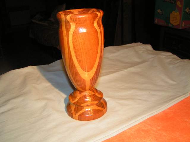

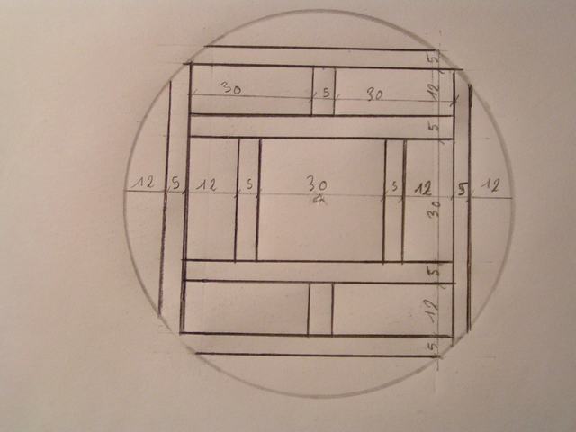

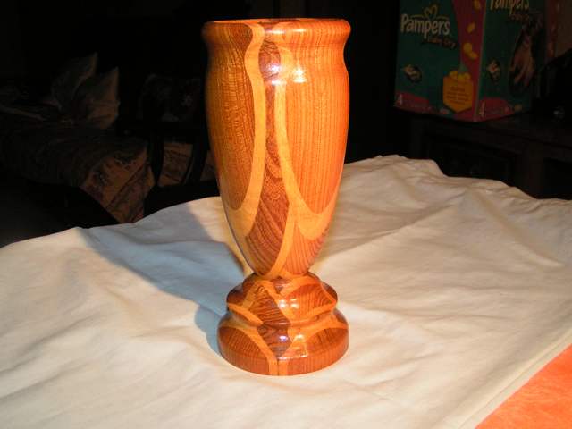

Bonsoir jean michel,le résultat n'est pas mal quand même,le haut est un peu gros a mon gout,le tournage en bois collé n'est pas évident a faire,pour savoir comment mettre les morceaux.Pour le vase ci-joint je met le croquis des morceaux,reste a mettre la longueur voulue et faire ressortir les dessins que l'ont veut,si tu veux essayer de le faire et tous ceux que ça interresse de tenter,ce serait bien de voir plusieurs modèles diffèrents. ;)

c'est cool je te remercie , demain non , car je m'occupe des oiseaux ,
mais lundi je regarde ça !
