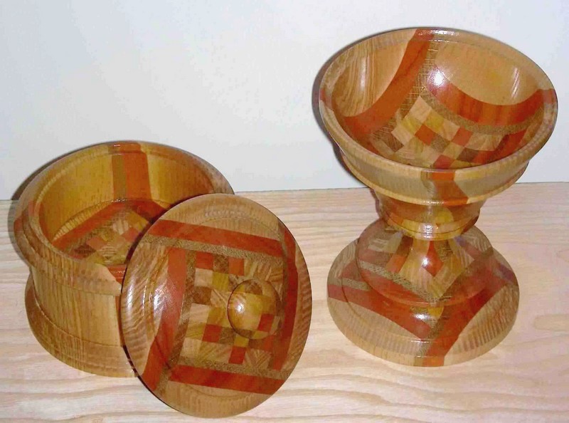

Bonjours à tous;
Voici un collage réalisé avec des chutes. Essence de bois? frêne, movingui, chêne, bossée.
Finition verni à l'alcool

c'est peut être pas mal
mais avec les photos ça serait mieux
aller mets les que l'ont puisse voir

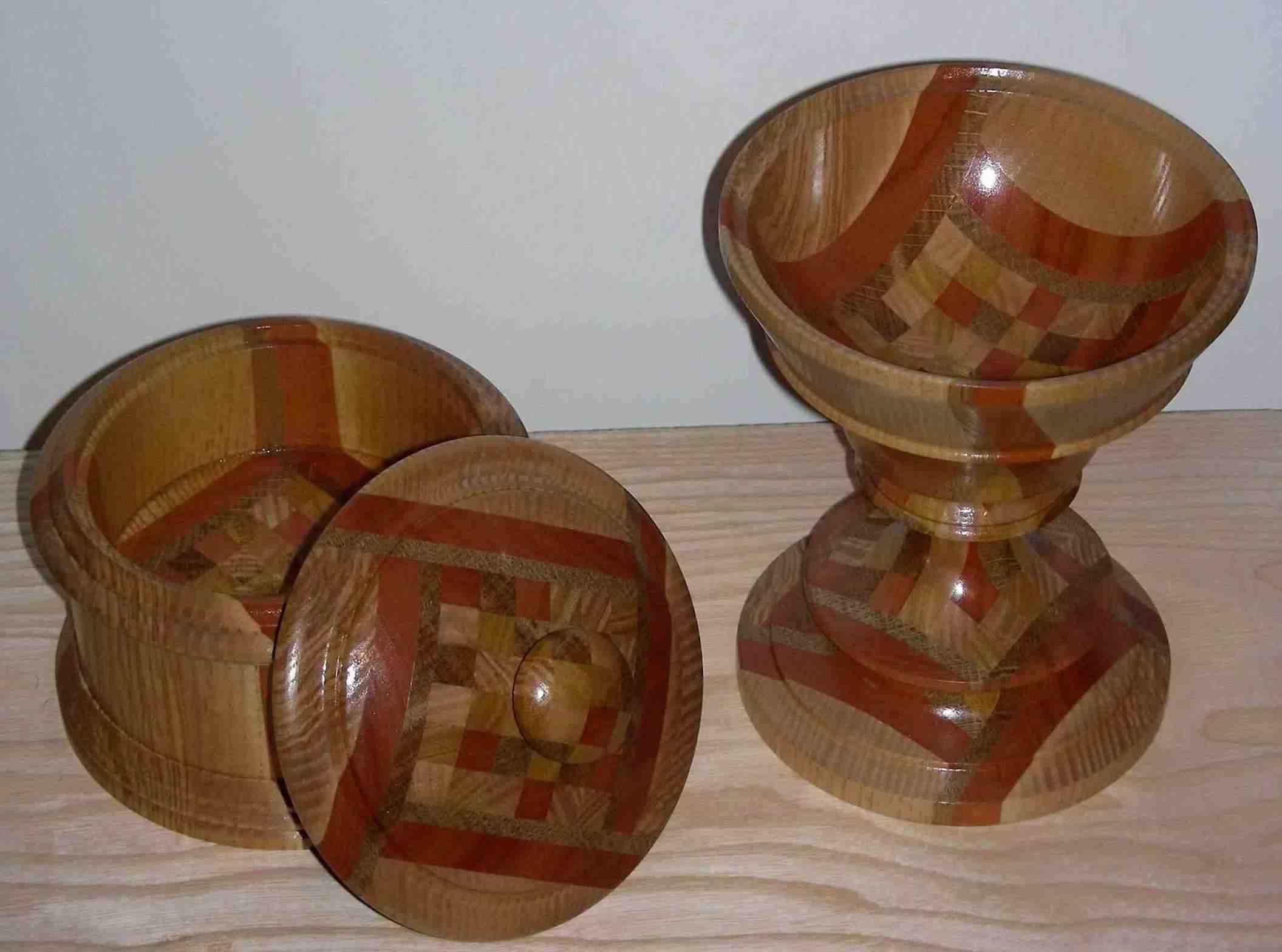

Ouf devrais passer maintenant.

Huilé ou vernis ?
Dans les deux cas tu as eu la main lourde.
Pour l'huile il faut bien essuyer (mèche de coton ou tissus non pelucheux ou encore papier ménage) après 30mn environ.
Pour le vernis une application en pulvérisation homogène à une certaine distance (trop près tu auras des coulures)
Sinon pour ma part je met la pièce en rotation sur le tour ce qui donne une couverture plus homogène (ne pas oublier de protéger avec un tissu ou film plastique pour éviter les projections sur le tour.
Re:calice et boite. 20 Jan 2013 14:33 #71473
mêmes remarque que JEAN MICHEL
je ne sais pas quel est le bois utilisé
mais question finition tu en a mis une bonne couche
Re:calice et boite. 20 Jan 2013 14:42 #71474
  • jeanmi
  • Portrait de jeanmi
  • Messages : 280
ah ok tu viens de rajouter fini verni à l'alcool.
Tu es bon pour faire un bon égrenage.

Finition vernis copal surfin dit aussi de St PETERSBOURG couche fine, après la photo avec le flash donne cette impression, voilà.

bonsoir ,
a oui , sur la deuxieme photo c'est mieux , la premiere ca faisais souillé ;
comme quoi les photos sont souvent trompeuse au niveau couleur !
si je peux me permettre , c'est un peu costaud non?
mais ce n'est que mon humble avis
cordialement muratot

La deuxième photo a été retouchée par Raymond (taille et balance des blancs)
Ceci dit même si la résolution est réduite je vois toujours les défauts, ça ne vient pas de l'image.
