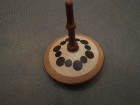

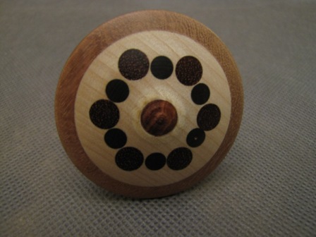

je vous présente le résultat d'un nouvel essai inspiré des œuvres d'Eli Avisera, quelques imperfections et erreurs de débutant, mais que j'arriverais à corriger à l'avenir.
bois: sipo + placage noir, frêne, tige prunier, inserts ébène et palissandre
diamètre 50mm hauteur 60mm
amicalement Olivier

les incrustations sont jolies

Belle toupie,j'aime bien les incrustations c'est original et ça sort de l'ordinaire. ;)

Pour un essai c'est pas mal. Le collage réussi .

super toupie et joli placage!

Joli travail!

ce n'est pas du placage mais bien du collage certes que de chevilles "maison" ;)

ben c'est bô !

Jolie toupie!
Si il y a des erreurs je ne vois pas ou elles sont.

Si il y a 3 choses qui ne me plaisent pas:
1) un décalage de 2 dixièmes, il y a un espace non régulier d'environ 2 dixièmes entre les petits trous et les grands
2) la différence de couleur sur le frêne du à la colle
3) un autre décalage du à l'utilisation du carrelet utilisé au départ et qui sert de tige, à la prochaine mise au rond du carrelet, réalisation d'un épaulement pour pouvoir utiliser du début à la fin un mandrin à pinces.
actuellement je travail sur des améliorations afin de résoudre ces petits problèmes
encore merci pour vos commentaires
amicalement Olivier
