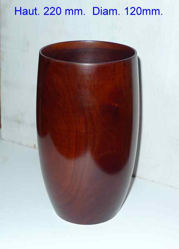

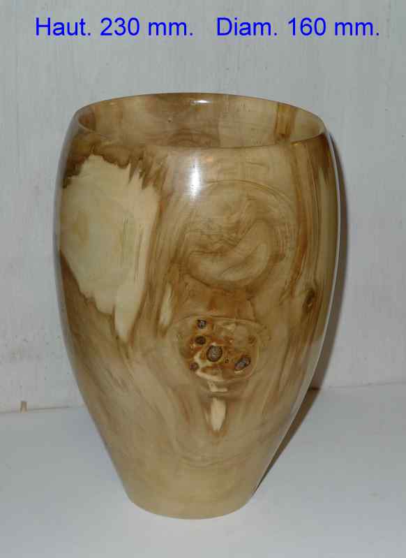

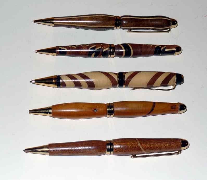

Les derniers essais de stylos.
Et deux vases un en noyer et l'autre en érable échauffé.
Cordialement Francis.

pour les stylos, vous etes tres fort en collage, je pense qu'au niveau de la bague centrale il y a des ajustements a faire,(ou c'est la photo) mais ce n'est que mon avis, et je suppose que vous l'avez déja vu, utilisez vous les bagues gabarits lors du tournage ?
je sais c'est pas donné et il en faut pour chaque modeles.
le 1er en haut c'est celui que je préfere.sobre, fin, net
le deuxieme trop chargé a mon gout, mais il en faut pour tous les gouts hein !
j'espère que vous ne m'en voudrez pas, :( bonne continuation et bravo !

Les deux vases sont très beaux. Pourrais ton voir le 2° stylo de plus près pour les collages Merci.
Quel finition .

Bonsoir Francis,les deux vases sont beaux et bien fini
par contre les stylo après grossissement de la photo on
remarque qu'il manque de finition,les bagues et la pointe
avant ne sont pas ajuster ;) donc difficile à vendre.. ;)
dommage car il est pas facile de les reprendre.. :dry:

très beau mais je me pose la question le 3° stylos il n'est pas dans l'axe, effet de prise de vue ?
ou la volonté de le faire légérement courbe ?
pour les vases quelle finition ?
Bonjour, merci de vos commentaires. D'accord avec vous.
Je ne trouve pas le diamètre des bagues de chaque modèle.( Cigard,Slimline et Designer)
J'ai des bagues en vrac mais je ne connais pas à quels stylos ils sont destinés
J'y vais au hasard et voilà le résultat!
Bonjour Roger,
Oui il est courbe !!!!
J'essaie toujours de nouvelles finition sur le tour.
Cette fois c'est :
Tour à mille tours/min.
Fondur éclaircit avec dilutif cellulosique. Application avec un bout de coton.
Une dizaine de fois jusqu’à que cela soit remplit.
Pendant 5 minutes je le fais tourner avec la main dessus
pour le faire chauffer et sècher.
Ensuite avec de la matine claire que j’éclaircis avec de l’alcool,
à la fin j'ajoute 2-3 gouttes d'huile de paraffine.
L'huile c'est pour faire glisser, éviter de coller et faire briller.
Tout ça en une fois.
Éventuellement le lendemain recommencer avec la matine.

je suis novice en tournage quand je vois les réalisations de certaines des pièces présentées sur le forum, d'ailleurs j'aime beaucoup tes vases, mais je vais me permettre quelques petites remarques sur tes stylos "ne le prends pas mal mais j'ai un peu d'expérience en stylo".
Comment certains membres du forum ont fait la remarque, le problème de calibrage au niveau des bagues, moi j'utilise comme beaucoup les bagues pour le stylo à tourner, mais comme tu as fait la remarque on ne les trouve pas toujours, alors j'utilise le pied à coulisse ou un gabarit en carton coupé au diamètre de ta bague et comme cela pas de mauvaise surprise au moment du montage, aussi souvent je calcule le diamètre de la barrette parce que à quoi sert une barrette s'il n'y a par d'espace entre elle et le bois.
Pour la finition j'utilise (mais tout le monde a sa recette): En premier du fondur dilué à 30%, ensuite de la mélamine cela empêche que les doigts ne noircissent le bois à force de l'utiliser je la dilue à 10% et 4 ou 5 couches très fines et on égraine à chaque passe et un petit produit polish pour la finition, toutes les opérations sont effectuées avec un chiffon très doux.

Superbe tes réalisations, mais effectivement dommage pour le décalage des stylos.
Ils ont l'oeil Roger et Raymond.. B)
Pour tes bagues, tu n'a pas un pied à coulisse pour mesurer les bagues et l'épaulement du stylo ?? :blush:
Une mesure avant tournage éviterai le décalage.

Tu as raison Daniel,je procède comme ça :) et c'est le pied :P :P
