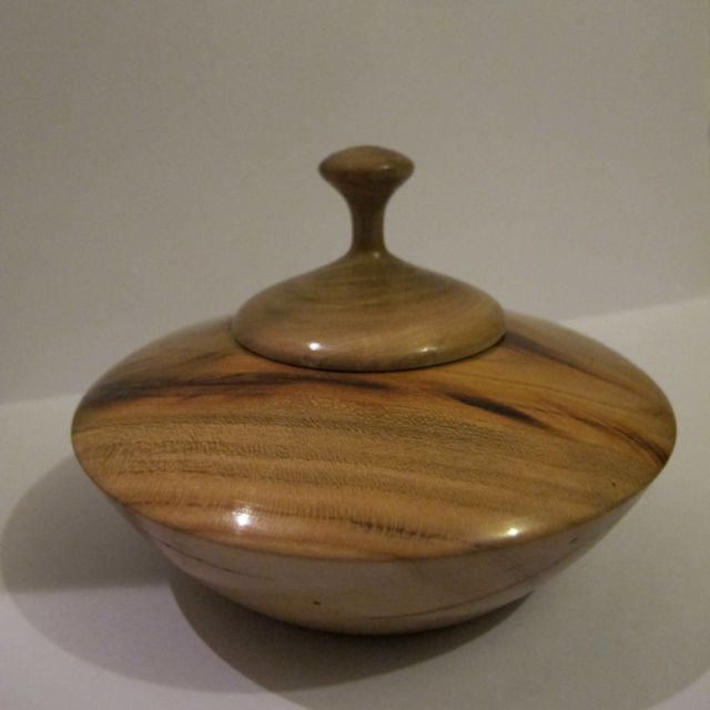

Une petite boite en abricotier. Pour le couvercle j'ai pris un autre morceau de bois pour le faire et après coup je doute que cela soit aussi de l'abricotier...
L'abricotier était bien fissuré et bien attaqué (il y a eu quelques morts...), mais cela vallait le coup car le bois est très beau.

J'aime bien la forme et le bois du corps de la boite, par contre, j'aurais mis un bois qui tranche plus pour le couvercle, vu que tu n'a pas le même.
Mais c'est mon avis.

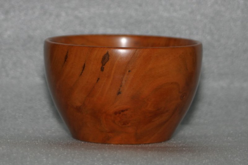

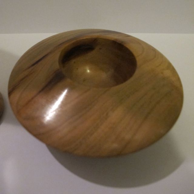

Merci pour vos commentaires :) , voici pour le creusage:
Creusé au minimum au ciseau car j'ai eu des problèmes avec la gouge à creuser, n'ayant pas fait beaucoup de creusage je ne suis pas sur de la cause, mais je pense que le manche de ma gouge à creuser est trop long. J'ai un petit tour d'établi (Jet 1220) et je n'arrivais pas à incliner suffisamment la gouge (le manche tapait dans le banc du tour) pour talonner correctement...
Je pense me résoudre à raccourcir le manche...
Pour le couvercle je ne me suis rendu compte de l'erreur sur le bois qu'une fois posé sur le corps de la boite... mais je compte bien le refaire en abricotier.
Fabrice
Re:Boite abricotier 12 Jan 2013 18:32 #70864
Pour le couvercle, tu peux peut être en refaire un autre en abricotier ou un bois qui tranche et garder celui ci pour une autre boite.

à ta place, je me garderais bien de raccourcir le manche de ma gouge…!
si les manches d'outils de tournage sont aussi longs, c'est qu'il y a une raison…
il faut en effet pouvoir contrôler l'effet de levier imprimé par la pièce en rotation au contact de l'outil.
manche trop court = danger !
je pense qu'il te faudrait plutôt vérifier la hauteur de ton porte-outil ainsi que l'angle d'attaque de ta gouge.
je pense aussi que pour un creusage tel que celui que tu as entrepris, la gouge n'est pas l'outil adapté.
pour ce type de creusage " ventru ", il vaut mieux utiliser un outil coudé.
bonne continuation !

C'est bien mon avis, c'est pour ça que je ne l'ai pas encore raccourci.
Mais à force de réflexion et d'essais (hauteur porte outil, angle d'attaque), je ne vois pas d'autre solutions... Si d'autres sont possesseur d'un tour similaire et peuvent m'éclairer...
Pour l'outil je suis bien d'accord mais je n'en ai point donc je fais avec ce que j'ai !
Fabrice

Une très belle boite, une finition impeccable. J'aime bien. :) :) Je suis aussi d'accord avec Albert, surtout ne raccourcis pas...Tu pourrais le regretter :angry: L'outil coudé est approprié, il en existe des simples pas très onéreux et des très perfectionnés très chers...Il y a aussi les outils maison que chacun peut fabriquer...Bons copeaux à vous tous. Bernard Beucher

Pour le creusage ,un outil coudé me semble le
plus adapté,bien sur il y a les articulés mais
c'est plus cher.

Pour ton creusage,je pense que tu pourrais prendre un peu plus sur l'intérieur, mais pas beaucoup sur le haut, mais alors ta gouge devrait presque être à l'horizontale sur le porte outils.

Rencontrant le même problème sur mon petit tour de démo , une (grande ) partie de la solution m'a été donnée en regardant l’excellente vidéo de " ASCHLEY " ' Alain ça doit être toi qui avait mis cette vidéo).
J'ai le souvenir de la voir tenir des outils ' immenses' dont elle allait chercher la tenue très loin sur l’arrière de la pièce, et presque horizontal
Enfin que des souvenirs :( :( :(
Bon retrouvé , pas de bol c'est de Raymond
Elle est impressionnante :blink: :blink: :blink: et grande est la beautée du geste et de la personne :P :P :P :P

Merci pour ces infos Bernard et Roland, j'ai plus qu'a refaire des essais.
Pour l'outil coudé, je vais attendre de déjà bien maîtriser les outils que j'ai avant de passer à de nouveaux...
Fabrice
