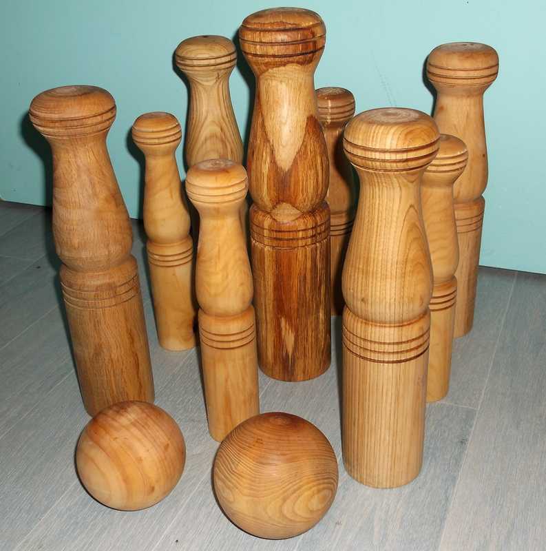

Heureux destinataire d'un tour de "supermarché" donné par un ami qui n'en voulait plus, je me suis lancé dans le tournage (avec juste un livre de Gilbert Buffard et un jeu de gouges pas cher)
Après plusieurs mois (dur dur de trouver du bois bien sec) et plusieurs désillusions (ah les fentes...), voici enfin mon jeu de quilles terminé. C'est un jeu de Kilhou Koz (Bretagne) pour les curieux.
Je n'ai tourné que 2 boules pour l'instant : la petite (7cm) est ma première et parfaitement ronde (mais trop petite pour le jeu) et malheureusement la seconde (9cm) est un peu plate sur un côté. Vraiment pas simple de terminer correctement une boule entre-pointes.
Je me suis bricolé une sphéreuse en bois mais ce n'est pas le top.
Bon bien sûr, j'ai aussi tourné quelques toupies (fendues), un chandelier (fendu), deux bols et un petit saladier mais sans mandrin c'est un peu galère quand même.
Quoiqu'il en soit, je ne me décourage pas (je vais même finir par me l'offrir ce mandrin) et suis preneur de tous les conseils et avis.

j'aime bien ton jeu de quilles ;) le bois du frène ?

Petites quilles en bouleau - moyennes en hêtre et grande ??? j'avoue que je ne sais pas.

tour de super marché quelle marque ?
ou peut ête une photo,
regarde bien le filetage de la broche car ce n'est pas facile pour trouver un bon mandrin
Re:Premier jeu de quilles 06 Jan 2013 11:02 #70362

Bonjour Roger.
C'est un Fartools WL-1000. J'ai ouvert un sujet (avec photo) il y a quelques mois car je n'arrivais pas à démonter la broche justement...
www.couleursbois.com/index.php?option=co...ew&catid=26&id=60786
Le filetage est 18x2.5 (pas le plus courant évidemment).
Je pense prendre un Oneway Talon comme mandrin (autre post).
