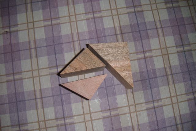

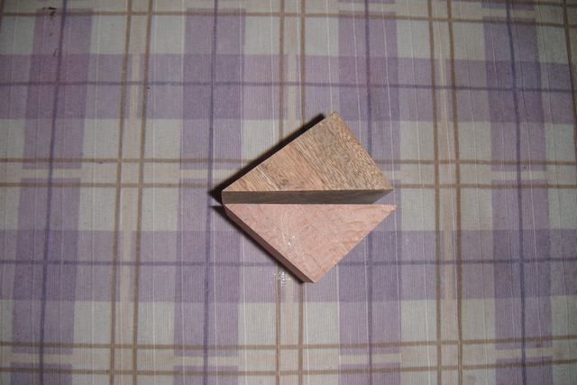

Je voudrais faire du collage à partir de pieces de bois triangulaires,mais un probleme se pose,comment les assembler sans que les serre joints glissent?
A coup sur en serrant,les pieces se déplacent et le serre joint ne tient pas.Avez vous une solution svp?Merci.

salut stéphane,
perso, je vérouille les bases des triangles (base du collage) avec un serre joint (pas de serrage violant) et ensuite j'applique le serrage par les sommets, en général ça ne peu plus glisser.

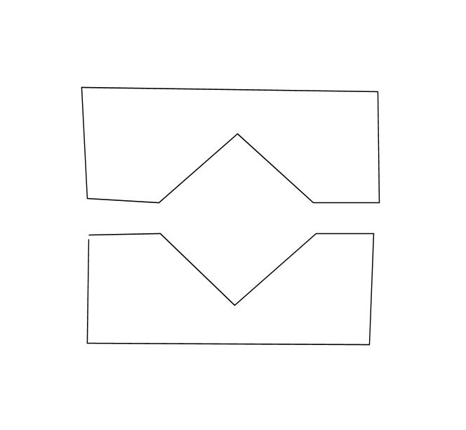

Sinon en te faisant des cales reprenant la forme comme ça :

Bonjour STÉPHANE
Copeau ta donné la solution,c’est la solution que j'applique aussi
mais chacun sa méthode
