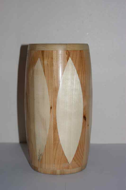

Bonjour a toutes et a tous
c'est un vase en érable et merisier tous deux échauffés
la forme n'a rien d'extraordinaire h 18cm d 10cm
les bois ont été formés avec une machine que j'ai fabriqué
uniquement avec de la récupération,je me suis inspiré de la courbe curveuse
de FRANCIS ( avec son accord ) que je remercie particulièrement
merci de vos critiques il y a encore des réglages a faire

Bonjour Narcisse,
"Rien d'extraordinaire", et bien moi j'aime cette forme simple. Peut etre qqs rectifications à faire, mais ça me plait ainsi que les tons du bois.
Bonne continuation
Anne
Re:vase 08 Déc 2012 15:03 #68502
Bonjour Narcisse,
Je ne suis pas pour les collages mais je le
trouve bien réalisé j'aime aussi la forme .
Re:vase 08 Déc 2012 17:01 #68514
  • Francis Darbellay
  • Messages : 644
Bonjour Narcisse,
Trés bien réussi, belle forme.
Les courbes sont d'un grand diamètre la macine est une réussite. Bravo.
Cordialement. Francis
Mon site: www.passion3fois.ch
Re:vase 08 Déc 2012 17:58 #68519
  • Messages : 930
C'est simple,mais bien,sauf la partie sombre dans la partie claire
sur la gauche c'est bien dômmage
Re:vase 08 Déc 2012 22:13 #68544
  • Messages : 9970
Bonsoir Narcisse
enfin tu l'as finie ta machine et bien le résultat est là.
et maintenant j'attends de voir une pièce.

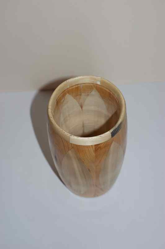

Re:vase 08 Déc 2012 22:56 #68548
Essai concluant ;) mais on aimerais d'autres vues
de la pièce ( du dessus par exemple )je sais je suis
curieux de nature :laugh: :laugh:
Re:vase 09 Déc 2012 10:26 #68565
Bonjour RAYMOND
voici une vue de dessus avec le dessin intérieur
mais il ne faut pas faire attention a la finition ni a la
différence de ton des bois car c’était juste pour
essayer la machine ;)
A plus
Narcisse

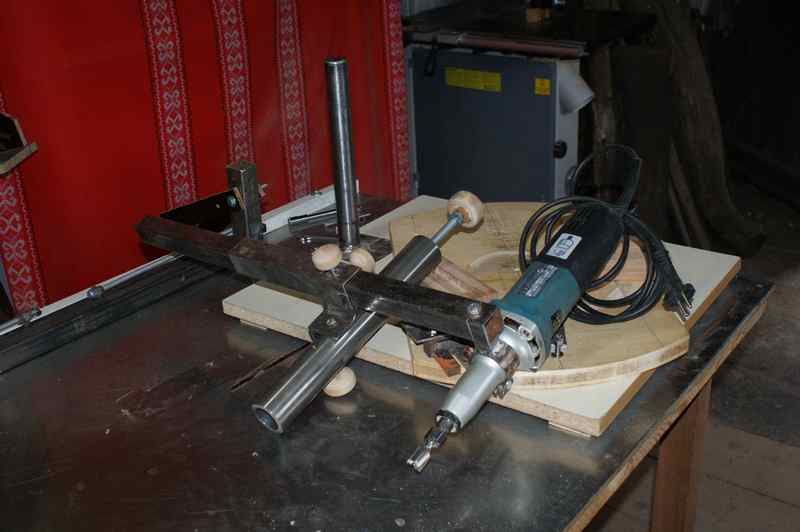

Belle réalisation. Pourrais d'on en savoir plus sur cette machines ou voir les photos.Merci
Re:vase 10 Déc 2012 17:51 #68732
Bonsoir a toutes et a tous
je vais essayer de mettre quelques photos qui se suivent
Re:vase 10 Déc 2012 17:53 #68733
un autre
Re:vase 10 Déc 2012 17:54 #68734
re
Re:vase 10 Déc 2012 17:54 #68735
derniere

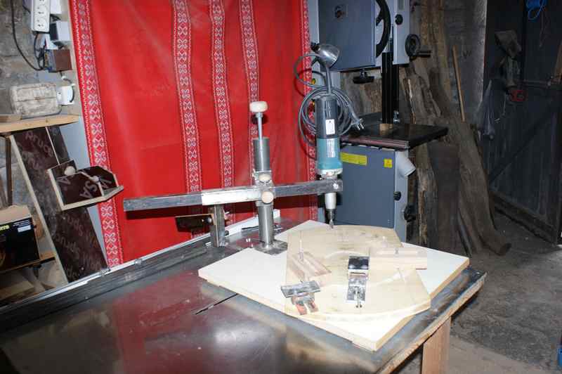

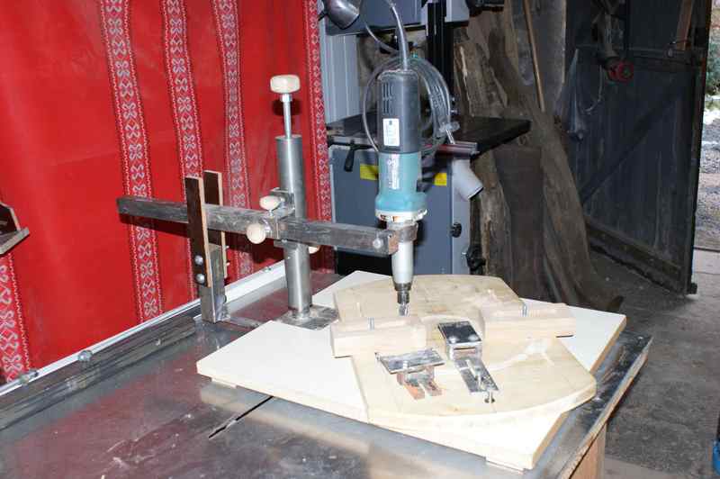

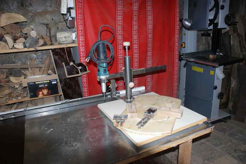

Re:vase 10 Déc 2012 18:10 #68736
bon ça ne se suis pas mais elles y sont quand même
la machine peu travailler en stationnaire bras bloqué ,voir les cp marron
ou en rayonnant,voir pivot centrale photo 4
les boutons bois servent de blocage,deux pour le coulissement du bras
rayon pouvant aller de 10 a 38cms
en stationnaire le rayon va de 0 a 20cms avec le plateau pivotant
le gros bouton sur le dessus sers a monter ou descendre la meuleuse
j’espère avoir bien expliqué autrement n’hésiter pas
la machine na rien de compliqué par elle même, le plus dur a mon avis
réside dans les réglages
A plus
Narcisse

Re:vase 11 Déc 2012 07:52 #68781
Bonjour à toutes et tous,
bonjour Narcisse, simple mais efficace.
Les réglages ne sont pas trop difficiles ou manquant de précision ?
Ton vase semble dire que non il est super :P et les collages ne montrent pas de défaut, mais comme tu en parles dans ton message cela ne semble pas évident.
Ta machine c'est quoi, je cherche une meuleuse, défonceuse légère mais efficace pour faire ce genre de travail.
Je connais Métabo, il y a peut-être moins chère ???
Merci pour ton aide.
Re:vase 11 Déc 2012 11:38 #68791
Bonjour CALIMERO
ma meuleuse est une makita 750 w
je l'ai eue pour 200€ en occasion chez un quincaillier
elle tourne bien ,je ne connait pas metabo donc aucun
avis de ma part sur cette marque
A plus
narcisse
