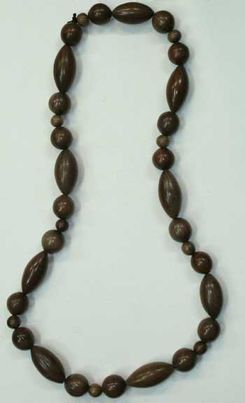

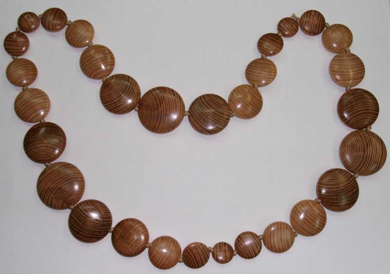

voici un travail réalisé pour une cliente fidèle, toute les côtes sont définies par le client....un travail de dingue!

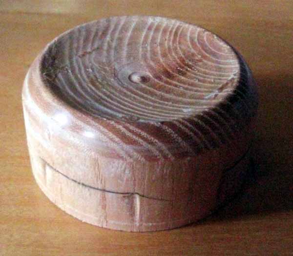

belle réalisation, je pense que le plus dure c'est de faire la 2eme face ?? mandrin de reprise special non ! vu le diametre.je ne vois pas de fermoire.

c'est du collier,j'ai utilisé du coton ciré tressé de 2mm avec un noeud car les colliers sont assez lourds.Pour les perles plates, je me suis fait un mandrin de reprise "curve" au double face :laugh: uniquement pour la finition du centre et le ponçage ;)

Quels bois ?

le premier est en frêne, un frêne un peu dur....mais vu là ou il pousse c'est normal,
le deuxième est en noyer d'Amérique.
Environ 4 jours de travail....payé à 2.5 euros de l'heure :laugh: ....quand on dit qu'on ne vend pas à la valeur du temps....
c'était cependant une belle expérience, mais je n'en ferai pas d'autre B)

allez une question de plus, personne n'ose ou tout le monde connait ???...mandrin de reprise curve ??

c'est du bricolage maison B)
c'est juste un support qui reprend la forme de chaque perle (5 en tout correspond au diamètre), la perle y est maintenu au double face, pour la finition de la face opposée.
