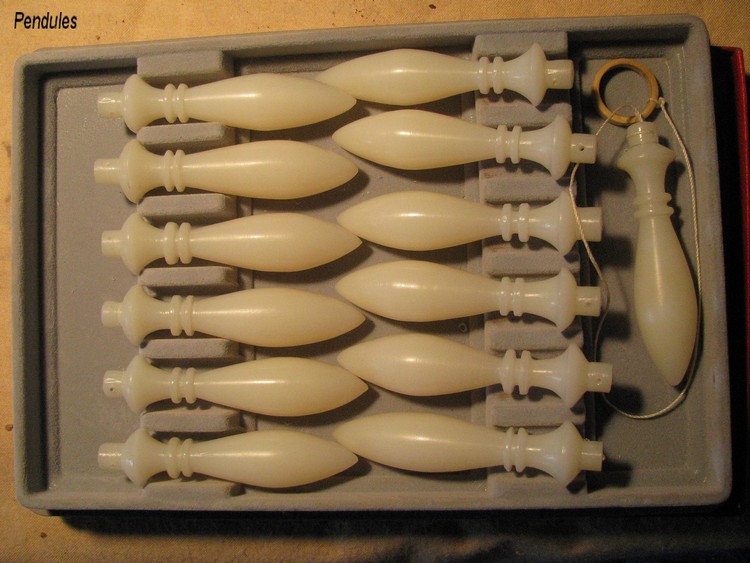

mini tournage 19 Nov 2012 18:57 #67271
  • Messages : 6713
Ouf ,finis les 12!
Re:mini tournage 19 Nov 2012 19:25 #67272
Bonsoir Alain,
Jolis tout plein ces pendules!!
Quelle matière?
David
Re:mini tournage 19 Nov 2012 19:32 #67273
Bravo Alain ,tous identique ce qui complique le travail :silly:
Re:mini tournage 19 Nov 2012 19:35 #67275
  • Messages : 6713
Je ne connais pas le nom exact , ce sont des batteurs de machines à vendanger ,ça se tourne bien,pas de poussière, mais pas de copeaux brisés ,mais que des pelotes,il faut arrêter souvent pour les dérouler car elles cachent le travail ,ce qui fait perdre beaucoup de temps.

thom écrit:
s'est la même matière que nos plaque de boucheries
c'est du polyamide nylon

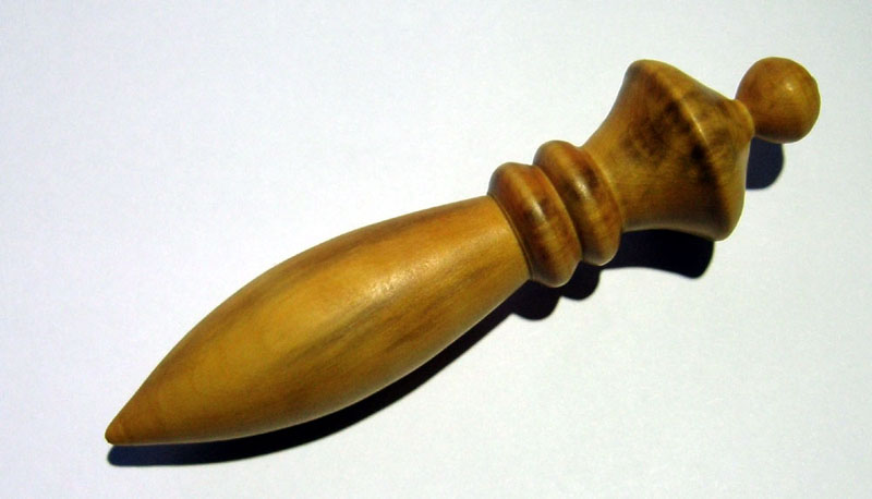

Alain, regarde ce que je viens de tourner!!!....on a peut etre le meme client LOL :laugh:
c'est du buis
tu as du t'amuser!!!!

Avoir su je te les aurais donné à faire !pas marrante cette matière :angry: il ne faut pas tourner trop vite si non les copeaux se recollent entre eux et là, galère !! tu fais 3 pendules en buis pour un avec celle là !
Thom je crois bien que c'est cela ,on peut la tarauder aussi ...j'avais fais la vis de ma première fileteuse avec ;)

à parié qu'il s'agit de Polyoxyméthylène ou appelé POM

Celui avec l'anneau est le premier déjà fait qui m'a servi comme modèle avec quelques petites modifs demandées...

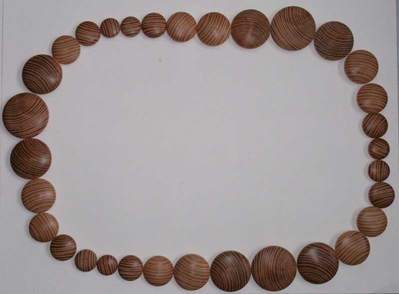

tien, un autre jeux.... de 4.5cm de dametre à 2cm....finition idem recto/verso :blush: .....plus jamais!!! j'attaque le deuxième :S

Pour les parties plates la plane,les concaves la gouge à profiler, après bédane bien affûté ,c'est un matériau qui desaffute pas mal ,pourquoi?? Finition: ponçage au 150/320/600 à l'eau !puis lustrage au feutre pas trop vite ..
ATTENTION , on plante assez bien :laugh: :laugh:

Eric,tu fais deux colliers ? Tu as percé le carrelet avant pour passer le fil? c'est du wengé ou du frêne teinté ?
non perçage après ;) , c'est du frêne brut naturel, étonnant!!(traitement à venir)
