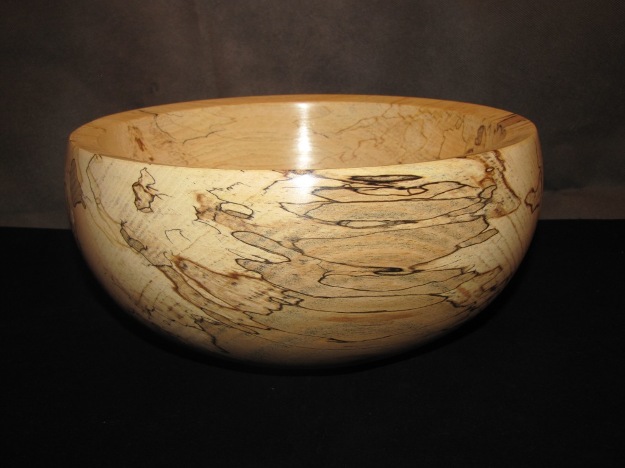

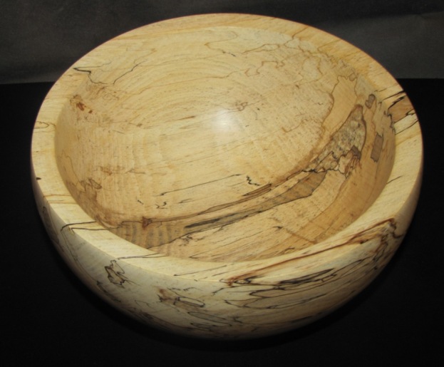

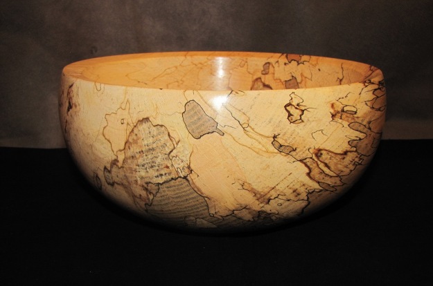

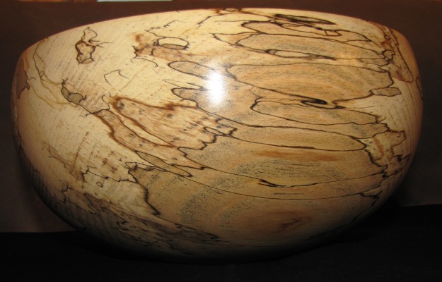

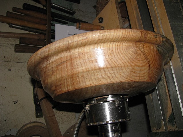

Petit saladier tourner ce jour, en hêtre échauffé
diamètre 290 mm hauteur 130mm épaisseur 15 mm finition paraffine
:blush: Merci d'avance pour vos commentaires et critiques
amicalement Olivier
Re:saladier 10 Nov 2012 17:15 #66723
Olivier , est tu sur de ne pas avoir dérober une 1/2 hémisphère d'une planète ???
Magnifique , et je laisse mon imagination naviguer sur des pays imaginaires que l'on rêve de découvrir sur ton saladier.
La mise en valeur de ce hêtre échauffé est la porte ouverte a la découverte de planètes imaginaires :) :)
Re: saladier 10 Nov 2012 17:42 #66729
Olivier qui tourne du hetre!
Tres belle mise en valeur de ce bois.
Re:saladier 10 Nov 2012 17:46 #66730
  • marcelle
  • Portrait de marcelle
  • Messages : 594
très joli
Ce saladier a une belle forme mais je le trouve un peu épais a mon gout.
Si tu peu tourner plus fin la fois prochaine tu verras que la pièce est souvent plus élégante.
mais il me plait bien quand même.
a+
marcelle
Re:saladier 10 Nov 2012 18:36 #66733
Bonsoir. Olivier
Bon travail.
Marcelle.Pour épaisseur non il n'ai pas trop épais. Car si on l’utilise en alimentaire il faut qu'il sois épais pour que les matières grasses ne passe pas à travers. Bonne salade.
Re:saladier 10 Nov 2012 19:16 #66748
Bonsoir Olivier
Je partage également l'avis de Bernardj et le veinage de ton saladier évoque des voyages dans des pays imaginaires: un seul mot BRAVO
David
Re:saladier 10 Nov 2012 19:27 #66750
  • jeanmichel.muratot
  • Messages : 1201
ce bois superbe , je vais n'en faire aussi c'est trop beau !
pour l'épaisseur , pour moi c'est trop gros , c'est vrais que c'est pas facile de faire du fin , mais ce n'est que mon avis !
superbe pièce !
Re:saladier 10 Nov 2012 21:12 #66753
  • Messages : 6713
Que c'est beau ! moi l'épaisseur ne me gêne pas du tout ,j'aime bien ;)
Re:saladier 10 Nov 2012 21:19 #66756
  • Messages : 9970
Bonsoir Olivier
bien ce saladier, et pour l'épaisseur je ne vois rien à redire sachant que le bois est échauffé , plus fin avec un bois sain d'accord mais ce n'est pas le cas donc j'aurais fais comme toi pour éviter la fragilité
10 Nov 2012 21:30 #66759
  • Messages : 6713
Re:saladier 10 Nov 2012 23:25 #66762
Re:saladier 11 Nov 2012 01:10 #66765
  • Olivier67
  • Portrait de Olivier67
  • Messages : 660
Merci pour vos commentaires encouragent, d'habitude je tourne fin 3/5 mm pour les boîtes mais là vu le bois attaqué par un champignon (échauffe) j'ai pas trop osé car tout au long du tournage j'ai collé les fentes pour plus de sécurité :blush: et vu ses dimensions honnêtement l'épaisseur de la parois ne dérange pas :)
amicalement Olivier
Re:saladier 11 Nov 2012 11:47 #66799
Superbe morceau de Hêtre échauffé, belle forme simple, tu nous fais de très jolies choses
Bravo pour cette nouvelle pièce
Roland
Re:saladier 11 Nov 2012 20:38 #66828
Superbe mise en valeur du bois bravo !
Re:saladier 11 Nov 2012 21:19 #66840
Très beau ce saladier et ce bois échauffé
ses proportions sont top.
