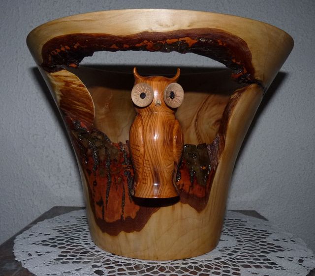

Hibou au saut du nid 05 Nov 2012 16:33 #66425
Un hibou au saut du nid
Tremble pour le vase , If pour le hibou
Dimension
Vase: hauteur 20 cm, diamètre haut 28 cm, et 14 cm pour le bas
Hibou ,: hauteur 11 cm , diamètre 5 cm
Bon copeaux a toutes et tous

Re:Hibou au saut du nid 06 Nov 2012 12:42 #66488
Pas grand chose a dire sur le Hibou
-Tourné avec les formes extérieure
-tourner une couronne qui sera découper aprés pour les deux oreilles
-a la dremel marque les ailes,
-ajouter un bec sous forme de triangle ( avec tenon pour collage)
-tourner les yeux et les strier à la dremel ( avec tenon pour collage )
