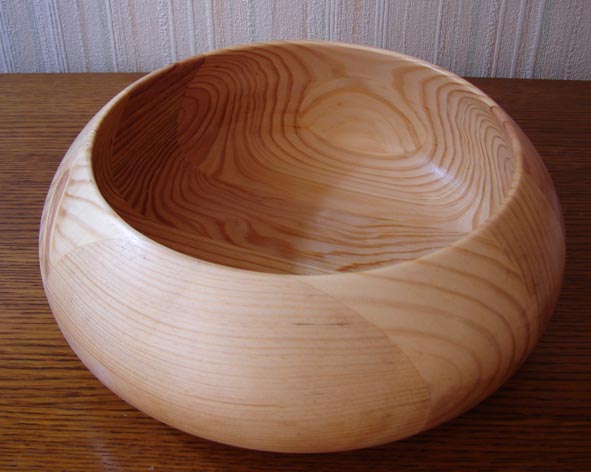

un essai 31 Oct 2012 07:20 #66054
voici un bol en sapin du nord avec collage

Pour ma part je trouve que c'est un essai transformé, Bravo !
cire de carnauba ?
Re:un essai 31 Oct 2012 12:04 #66076
Beau tournage Rooger,surtout avec du sapin.
Re:un essai 31 Oct 2012 13:33 #66079
toujours un tournage soigné ;)
Re:un essai 31 Oct 2012 14:52 #66081

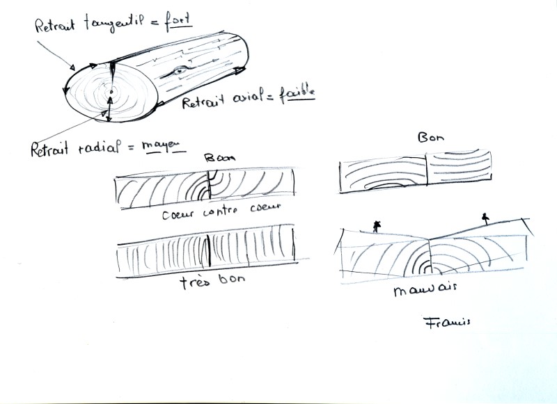

  • Francis Darbellay
  • Messages : 644
Belle pièce, belle forme. Bravo Roger.
Attention les collages doivent être coeur contre coeur ou dosse contre dosse !
Autrement cela crée des tensions.
Amitiés. Francis.

Re:un essai 31 Oct 2012 17:29 #66083
Bonjour Roger,
Un bien joli petit bol et une finition parfaite.
Amitiés
David
Re:un essai 31 Oct 2012 18:59 #66087
Francis Darbellay écrit:
Amitiés. Francis.
Bonsoir Francis
avec toi qui est du métier on apprends toujours quelque chose.
mon collage a été fait sens tenir compte de tout cela car je l'ignorais
si tu as moyen de nous faire un croquis avec le sens du bois je pense que sa servira pour moi et surement pour tous les autres tourneurs amateurs que nous sommes.
coeur , contre coeur ?
dosse ou contre dosse ?
merci du partage des tes connaissances.

Re:un essai 31 Oct 2012 21:03 #66102
Salut Roger
pas mal ce tournage. Effectivement lorsqu'on colle un plateau de bois il y a un sens pour eviter les déformations, mais je pense que pour une pièce telle que la tienne il n'y a aucune importance dans la mesure ou elle n'est pas très grande.
Nous comptons sur Francis pour nous éclairer davantage :P
Amitié

Bonsoir Roger
Et bien Roger voila du sapin ,joli bol .A plus au TPH.

Re:un essai 01 Nov 2012 19:34 #66170
  • Francis Darbellay
  • Messages : 644
Bonsoir Roger,
Un petit croquis qui schématise le retrait des bois.
Le retrait et différant par rapport aux différentes essences.
Amitiés. Francis.

Re:un essai 01 Nov 2012 21:11 #66177
Bonsoir Francis
merci pour ces explications qui me seront utiles
Re:un essai 01 Nov 2012 21:12 #66178
merci Francis
Effectivement mon bar de cuisine a été fait dans ce sens
Amitié
