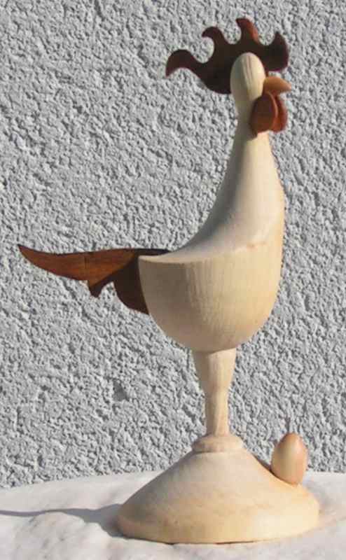

Bonjour tout le monde,
voilà un petit coq en figuier vert, bec et œuf en thuya, crête, barbillons et queue en olivier.
Hauteur 15 cm.
Pourquoi un œuf ? je ne savais pas quoi mettre pour cacher le canal médullaire du bois et après réflexion, je n'ai pas pu l'enlever car le figuier s'était rétracté autour du tenon.
D'où le titre !
le bois était bien lisse après le tournage mais en séchant il a gonflé et je ne l'ai pas poncé pour lui laisser cet aspect brut.
A plus,
François.

Bonjour François
bravo pour la créativité.
que de patience
alors le figuier c'est comment ?

très bien imaginé François ! belle allure ton coq !
le figuier vert jamais tourné,par contre le sec c'est pas mal ;)

une bien belle réalisation ;) j'aime surtout les détails que tu as rajouté, mais p'tite question :blush: c'est normal que chez vous les coqs pondent des œufs ? :blink:

Salut,
le figuier vert se tourne bien même très fin.
Mais il se rétracte beaucoup. J'ai fait un pied de champignon de 20 cm de haut avec une base de 9 cm de Ø que j'ai creusé pour limiter les déformations.
Malgré cela de nombreuses fissures sont apparues et l'emboitement avec le chapeau a perdu 4 mm de Ø. Sinon l'odeur est agréable et la sève ne colle pas trop.
J'ai tourné aussi un photophore de moins de 2 mm d'épaisseur qui était très réussi le lundi, un peu difforme le mardi et le mercredi on aurait pu le prendre pour un sopalin froissé.
Il m'a fallu 4 fois plus de temps pour découper l'olivier que pour le tournage mais la destinataire était ravie.
Je ne crois pas qu'il séchera correctement pour que je puisse essayer ce bois sec.
Le coq n'a pas pondu, il surveille sa progéniture. :P
Merci à vous.
François.
