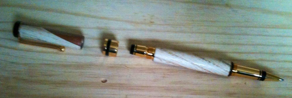

[img/] Bonjour à vous
Ne connaissant pas le "monde" du roller, je m'adresse à vous après avoir lu les notices de plusieurs fournisseurs.
J'en suis pour l'instant à trois parties qu'il va bien falloir rassembler !
Mes questions :
1 comment se fixe la bague du milieu au haut du stylo ? Collage ?
2 A quoi sert le filetage de la pointe ? A refermer le stylo ? Mais alors on en trouve un en haut.
Je vous joins une photo en vous remerciant par avance.

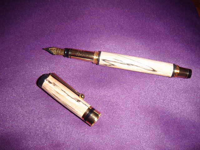

Voici un modele plume,mais le principe est le meme.
Stéphane.

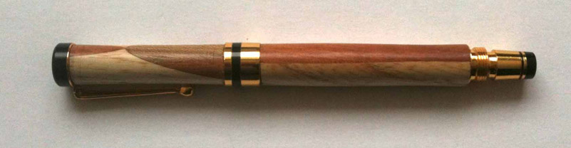

je viens de rajouter un tenon de 4mn en bout.
Voilà ce que cela donne. Bon à savoir pour la suite mais j'étais troublé par les deux filetages.

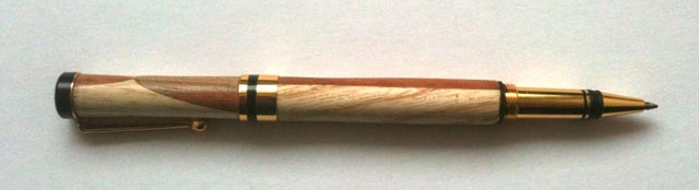

Le stylo fermé
... et le même ouvert
