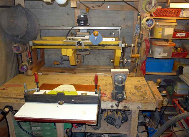

De retour après une réorganisation de mon petit atelier !

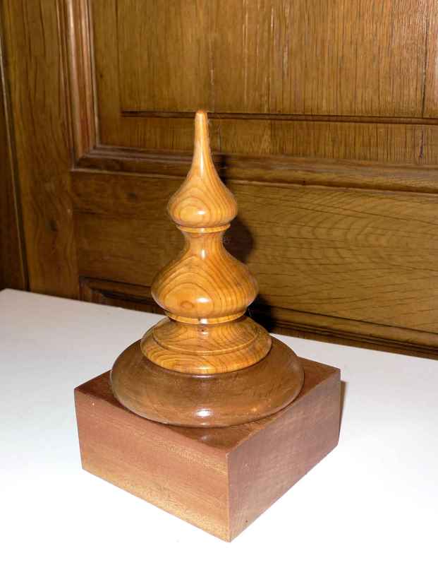

Une petite boîte avec bas carrée, est-ce que ce carré est heureux ?

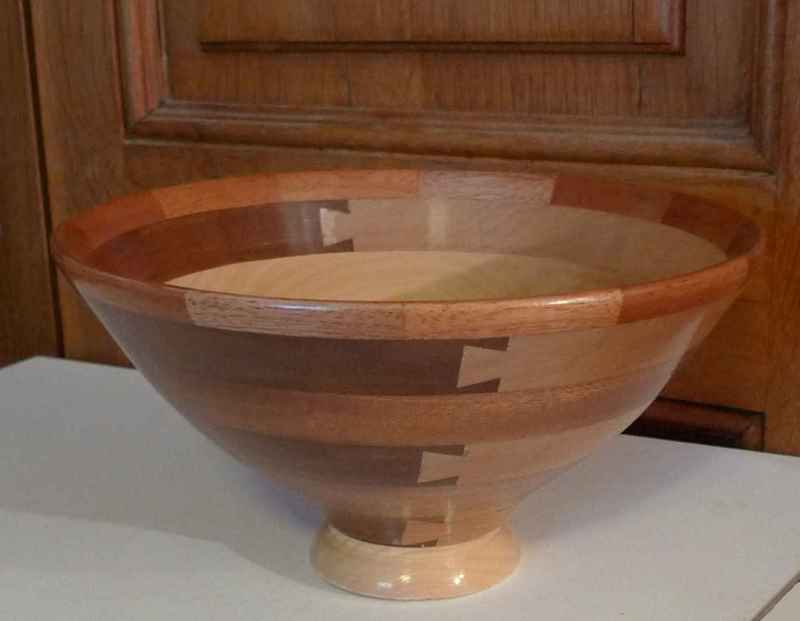

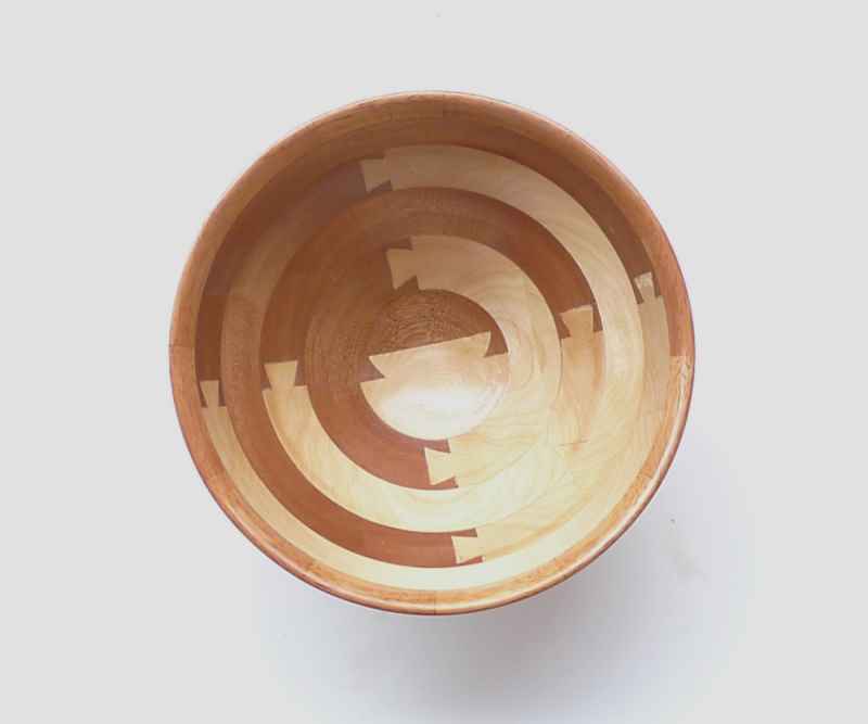

Un plat avec des queues d'aigle !!
C'est bien sûr des essais !!

Bonjour Francis,
Je ne suis pas fan de la boîte, par contre la coupe avec queues d'aronde est de toute beauté. Félicitations c'est original est joliment fait.

Moi idem , le plat je trouve génial

Bonjour Francis
et bien encore une merveille ce collage et là on pet charger la coupe elle n'est pas prés de ce fendre.
Oui je trouve que sa sort de l'ordinaire la base carré est parfaite et sa doit être cela le plus compliquer à faire, les axes sont bien alignés.
as tu une méthode pour réussir?
car j'ai déjà essayé et souvant le socle finie en pièce ronde parceque le tracé de mon alignement n'ai pas bon.

Bonsoir Roger,
Facile, pour center le trou rond je fais d'abord le creusement dans une pièce vaguement
carrée ensuite je lime les cotés à la ponceuse en respectant l'équerrage et la distance de 3 mm. de
chaque cotés au trou.

magnifique collage B) ! le socle carré ? pourquoi pas ... sur certains vases vénitien cela se fait ;)

Très belle coupe je suis d'accord
avec les collègues ,la boite est
bien faite ,mais le carré à mon
avis ne va pas avec le dessus,ce
n'est que mon avis.
