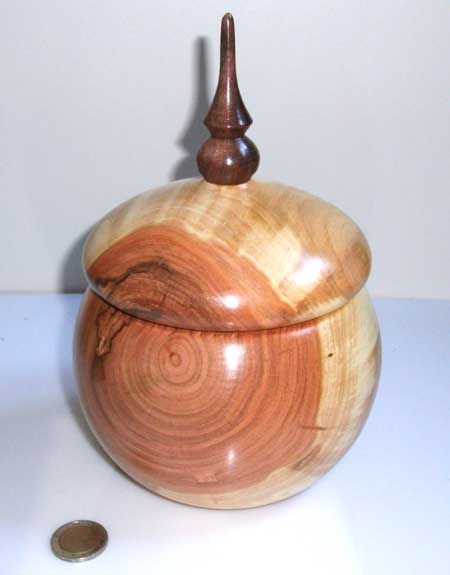

Salut à tous,
un petit tour par ici, j'avais quelques minutes pour me distraire...et bien sur je suis allé sur le tour! :P
Voici une petite boite en cerisier (coupé de cet hiver), travaillé en bois de travers avec un fleuron en noyer.
a++
mon site: sculpture sur bois

Bien belle couleur
Belle réalisation
Re:boite en cerisier 22 Sep 2012 18:40 #64900
Jolie boîte mais pas de crainte de la voir se fendre?? surtout du merisier...
Ce serait dommage la couleur du bois est superbe, fleuron un peu gros à mon goût.

Très belle ta boite ,j'espère quelle
n'est pas trop épaisse car attention
les fentes.

Bonsoir Eric
belle boite et le travail en bois de travers c'est délicat, tu as fait une emprunte de reprise ?
car défois sa aide bien pour que les fentes n'apparaissent pas surtout du coté du départ de branche

t'as pas eu peur des risques d'eclatement lors du creusage ?

le bois est presque sec, mais le cerisier est très fendif, donc il y a un risque.
cette boite comporte un couvercle assez important car il fallait obtenir un volume total important à l'intérieur.
Les parois font 1 cm d'épaisseur, le fond 1.5 cm (environ)
Pour le tournage, j'ai utilisé l'anneau lapidaire, avec un préparation du rondin directement sur la rabot/dégau.
pour le couvercle, anneau lapidaire aussi coté fermeture, mise en forme de celui-ci avec une réalisation de prise mandrin en compression coté fleuron, puis retournement du couvercle pour le creusage avec calcul d'une prise mandrin en extention, retournement à nouveau pour la finition du fleuron......j'espère mettre bien expliqué :laugh:
