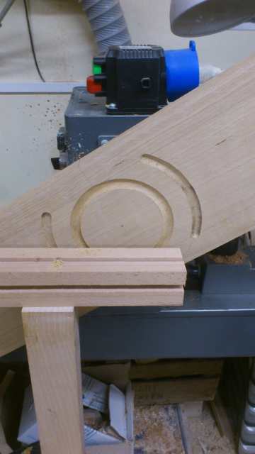

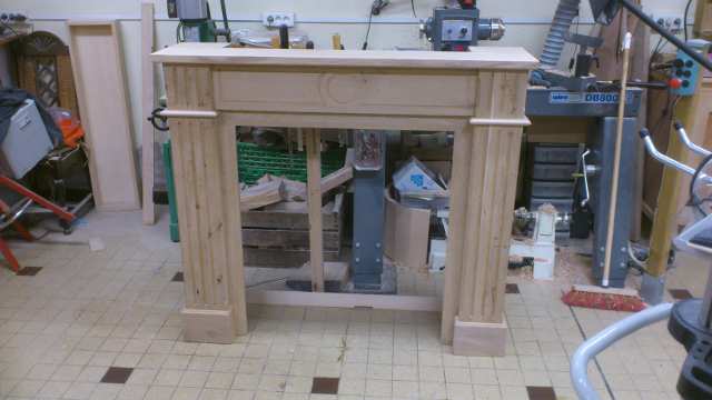

Réalisation d'un image de cheminée avec bois du client et dessin du modèle a suivre scrupuleusement ...
Le fronton présentait un disque a défoncer, le compas de la défonceuse étant trop grand, j'avais deux solutions, le gabarit de défonceuse ou ... le tour a bois ...
Bon, c'est un peu dangereux, j'ai fait ça quand les employés étaient partis, mais j'ai bien apprécié ....
Donc ne pas oublier le titre, "pour le fun" , et a reproduire uniquement si vous vous sentez avoir les compétences ....

non, au lieu d utiliser la défonceuse, j ai utilisé la gouge ...

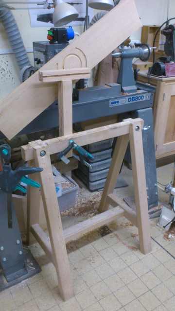

en fait j 'ai crée un support pour tournage frontal avec un de nos trétaux, et quelques morceaux de chutes ....
ensuite, vitesse lente et travail a la gouge a profiler, le reste a été ensuite réalisé a la défonceuse avec règle et compas ( qui la était assez grand ... ). Le plus dur a été de reproduire le même profil que celui de la fraise.
voila
pas la méthode la plus simple, c'est sur, mais la méthode la plus enrichissante pour moi ...

d'après moi,c'est prendre des risques pour rien ,surtout quand on possède la défonceuse , il nous est arrivé tellement d'accidents sans vraiment les chercher.......... :( ; si le traiteau vient à glisser sous la pièce en rotation, bonjour le ratelier :blink:
