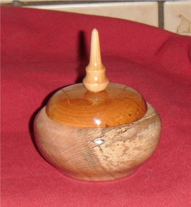

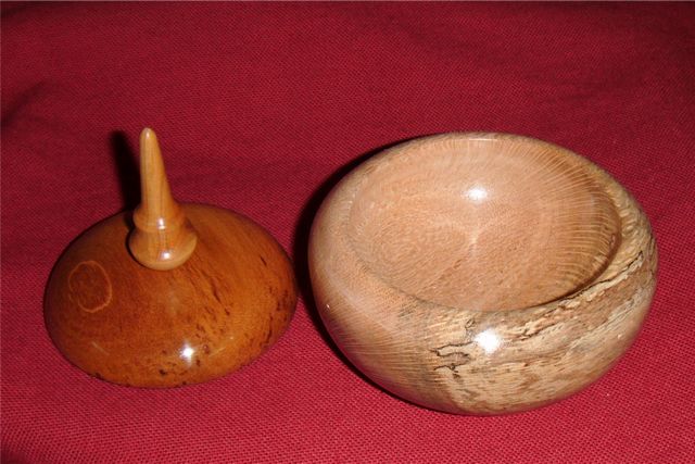

Bonsoir,une petite boite en gréviléa et le bouchon en natte et cypres,Stéphane.

Re:Boite 26 Jui 2012 17:39 #62439
Jolie boîte et superbe finition.
Bien joué Pépino bravo
David
Re:Boite 26 Jui 2012 18:08 #62440
Belles formes et beaux bois. Petite critique, je ferais les fleurons plus fins, ça feraitb une forme,plus élancée.
Re:Boite 26 Jui 2012 18:45 #62441
imertenob écrit:
Belles formes et beaux bois. Petite critique, je ferais les fleurons plus fins, ça ferait une forme,plus élancée.
comme Rémi ;)
Re: Boite 26 Jui 2012 19:04 #62443
une jolie boite et bien finie.
le fleuron c'est pas simple, je n'arrive pas à faire fin aussi.
Re: Boite 26 Jui 2012 19:50 #62447
  • tete de bois
  • Portrait de tete de bois
  • Messages : 74
Bonjour Stéphane, Bonjour Bernard,
Vous dites que vous n'arrivez pas à faire le fleuron plus fin. J'avoue que j'ai un tas de points d'interrogation dans la tête. Je me demande pourquoi c'est impossible ? C'est donc la question que je vous pose aussi : c'est quoi la difficulté ? D'autres personnes du forum sont-elles aussi confrontées aux mêmes impossibilités ?
A cause du bois ? du tour ? de ... quoi ? Je n'ai peut-être pas assez de pratique du tournage pour imaginer votre difficulté, n'ayant pas encore été confronté à cette difficulté mais j'avoue que je sèche.
Merci d'éclairer ma lanterne !
Bien amicalement
Claude
Tête de Bois
Re: Boite 26 Jui 2012 20:11 #62451
  • Stéphane Pépino
  • Portrait de Stéphane Pépino
  • Messages : 1738
Bonsoir,merci à tous,oui pour le fleuron vous avez raison.
Claude le probléme c'est que je proportionne mal les dimensions,vu que je finis par le fleuron,je le vois petit sur le tour mais une fois sur le couvercle éfféctivement il y a disproportion.Avant il m'arrivait la meme chose pour le creusage,je croyais que la profondeur était bonne,mais hélas.Ce sont les conseils des amis du forum qui m'ont fait comprendre certaines choses,Stéphane.

Re: Boite 26 Jui 2012 20:27 #62452
  • tete de bois
  • Messages : 74
Bon, çà me rassure. En fait, il n'y a pas de difficulté technique ou autre.
Tu pourrais prendre une lampe puissante pour éclairer ta pièce avec le couvercle (sans le fleuron qui n'est pas encore fait à ce stade) et voir l'ombre portée sur une feuille de papier blanc ou un carton.
Tu dessines alors le contour rapidement en suivant la silhouette, c'est à dire tu suis le trait formé par l'ombre et ensuite, tu dessines ton fleuron (au crayon) sur le même papier en harmonie avec les autres dimensions de ta pièce.
C'est une technique. Quand je sais ce que je veux faire, je préfère dessiner avant et reprendre au besoin mon dessin si ce que j'ai réalisé ne correspond pas à ce que j'avais prévu.
çà me permet de réaliser mieux ce qui correspond à mon sens de l'harmonie et même de respecter parfois des proportions, par exemple en utilisant le nombre d'or.
Cà ne coute rien d'essayer. Tu nous dira ?

Re: Boite 26 Jui 2012 20:40 #62454
  • Stéphane Pépino
  • Messages : 1738
Merci Claude,bien sur que je vais éssayer cette téchnique dés demain.Stéphane.

Re:Boite 26 Jui 2012 23:02 #62463
Bonne idée, merci Tete de bois :unsure:
Re:Boite 27 Jui 2012 09:52 #62475
Moi, je laisse un emprunte de
mandrin sur mon couvercle (en extension de préférence), et ensuite, je tourne mon fleuron (collé ou pas). Je le présente sur ma boite et si ça ne va pas, je peux le reprendre. C'est ma méthode, mais il y en a certainement d'autres. C'est vrai que des fois, ça casse, mais c'est le jeu.
Re:Boite 27 Jui 2012 19:04 #62502
  • CRICRI18
  • Portrait de CRICRI18
  • Messages : 417
  • Remerciements reçus 7
je n'ai jamais tourné de boite avec un fleuron mais je pense que je le collerai sur le couvercle puis je tournerai l'ensemble. Est-ce que cette méthode vous parait viable ?

Re:Boite 27 Jui 2012 19:57 #62506
  • tete de bois
  • Messages : 74
Bonsoir Cricri,
Comme Rémi lorsqu'il colle si j'ai bien compris. Pourquoi pas.
Cela signifie que avant, tu as une idée assez juste des proportions du fleuron à réaliser (plan ?) car l'esthétisme n'est pas à juger au niveau du couvercle + fleuron seulement mais bien l'ensemble boite , couvercle avec son fleuron. Enfin, il me semble.
la bonne méthode, c'est celle qui - à la fois - te donne un résultat satisfaisant à ton gout et te convient !
Claude
Tête de Bois

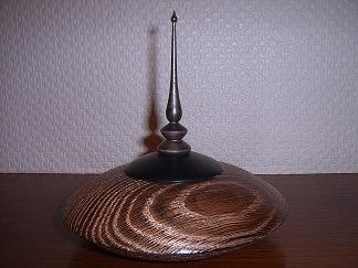

Re:Boite 02 Juil 2012 21:50 #62688
Belle boîte mais comme les autres pour le fleuron, si il était plus fin et plus long ce serait parfait, je te poste un exemple

Re:Boite 02 Juil 2012 21:57 #62691
si steph,tu y arriveras ,suffit de s'entraîner ,tu casses ,tu recommences en modifiant un peu ta hauteur du porte outil,ou tu refaits ton affûtage ,des petits réglages, l'essentiel c'est de trouver à fin de corriger tes erreurs ;)

Re:Boite 02 Juil 2012 22:03 #62698
  • Stéphane Pépino
  • Messages : 1738
L'affutage Alain!!!Tu t'y connais car tu me donnes les mots clés du tournage.Je croyais avant qu'on pouvait faire du tournage sans affutage,alors que sans ça on ne tourne pas.Là pareil,j'ai encore beaucoup d'apprentissage à faire car c'est trés compliqué pour moi.
Amateur débutant.
Re:Boite 02 Juil 2012 22:05 #62699
Stéphane Pépino écrit:
Bonsoir Pierre.Merci pour ce modéle qui est magnifique.Mais je suis koin d'en arriver là,Stéphane.
Mais si tu y arriveras, j'y suis bien arrivé et je suis autodidacte, il suffirt de le vouloir et de ne pas renoncer .
