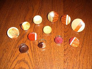

Voici le travail du week-end dernier.

Tres bonne idée Ou trouves tu les anneaux y a t il plusieurs diametres ? comment tient ton sujet sur l'anneau

Merci pour vos commentaires, je ponce les plateaux qui se trouvent sur les anneaux et je colle avec de la cyano moyenne comme les tubes de stylos.
Voici le lien ou j'ai commandé :
www.i-perles.be/Accessoires+Bijoux+Et+Cr...VIEILLI+%281%29.html

Quelles finitions à tu adoptées ?

La finition, poncer jusqu'au 800 puis colle cyano deux couches puis eee ultrashine et shellawax

pour ma part mes bagues seront sculptées (tour inadapté)
Est ce que ces finitions elles le sonts ou est ce que je peux me contenter de la cyano simple ?
Je demande car mes connaissances en finitions ne sont pas au top et je voudrai quelque chose qui résiste dans le temps :huh:

Cette finition je l'utilise pour les stylos et ça ne bouge pas dans le temps , un stylo se manipule beaucoup et l'acide de transpiration des main n'altère pas la finition donc je l'applique sur les bagues.
