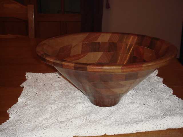

Re: recoupe 27 Mai 2012 22:07 #61330
Pas mal les collages !
Est-elle stable ? Le pied semble étroit.
Re:recoupe 27 Mai 2012 22:59 #61342
oui Robert je me demande comme tu géres la stabilité?
je pense qu'un anneau collé sur le bas du pieds serait bien une répique de ce que l'on voit dans le bord haut de la coupe.
et tes collages tu utilises quel bois ?
tu devrais essayer de mettre une source lumineuse dessus , car je pense vraiment que l'on passe à coté d'une très belle pièces.
enfin ce n'est que mon avis et il n'engage que moi.
Re:recoupe 29 Mai 2012 12:00 #61410
C'est beau avec tous ces collages ,j'aime bien
mais j'aiun doute sur sa stabilité.
Re:recoupe 29 Mai 2012 12:33 #61413
beau travail mais comme roger ca manque de lumière peux tu en remétre une
Re:recoupe 29 Mai 2012 18:53 #61418

j'aime bien tout se qui est collage.Mon épouse aime bien le napperon.

je l ai réalisé en noyer ton clair et foncer,et en sipo.j ai collé des lattes de 20x20 a plat joint, j ai mis le collage sur le tour et j ai découpé a35degré en bias , selon les explication de couleur bois.merci couleur bois et les rédacteurs pour leurs explications ;) ;) ;)
