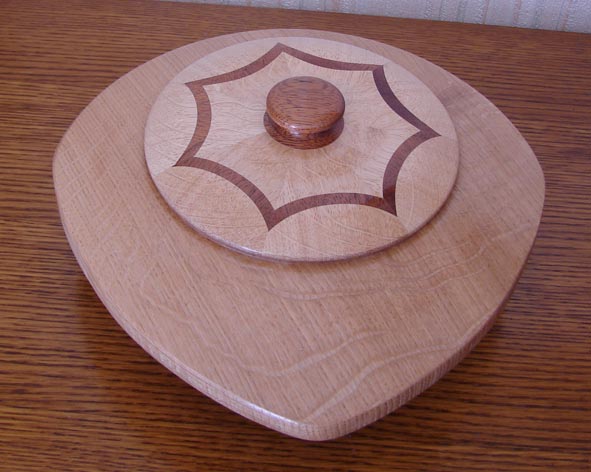

voici la boite que je vais présenter dimanche sur mon expos.
un mélange de collage (méthode JF) et de tournage excentré N°3.
Pour le nom "blason" pour la forme de l'ensemble.
comment l'auriez vous nommé ?

:woohoo: Très beau Roger ;) ! elle est faite en 3 arcs de cercles ? le couvercle n'est pas au milieu ? Le bois ? Pour le nom, écusson,blason oui c'est pas mal :) je sens qu'il va y avoir des questions à ton expo ...

alain34 écrit:
Alain reprenons ensemble.
Mon morceau de chéne n'était pas très beau (piquée au ver et départ de branche) mais en stock je n'avais que sa,
mais finalement il ne reste pas grand chose des défauts de bases
pour le couvercle comme d'habitude le collage concavex avec toutes les difficultés que cela représentent pour moi Liseré en palissandre et le reste en chéne.

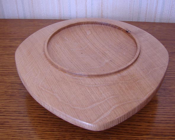

le socle rond de chéne de Ø 280 épaisseur 35 mm, le bol Ø 150mm à l'intérieur est dans la masse fait avec le mandrin escoulen N°3 décentrage de 30 mm. le tournage est émincé de chaque coté du plateau pour laisser une prise en main de 16 mm dans la pointe du blason.
en suite un traçage de 2 courbes et découpe à la scie à ruban et finition à la ponçeuse.
le tout posé sur un petit socle de réhausse de 50 mm.
La fintion ma méthode plus un lustrage.
pour faire un bol plus creux il faudrait une épaisseur de plateau de 60 mm, mais que veux tu c'est la première dans ce genre et je vais affiner tout sa par la suite

MERCI Roger ;) ,le couvercle j'avais bien vu ,tu la maîtrise bien maintenant la concavex ;) pour les 3 faces je croyais bien que tu les avais faits au mandrin Escoulen :) pour le creusage ,on fait avec ce que l'on a, ce qui compte le plus c'est le résultat ;)
