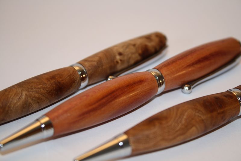

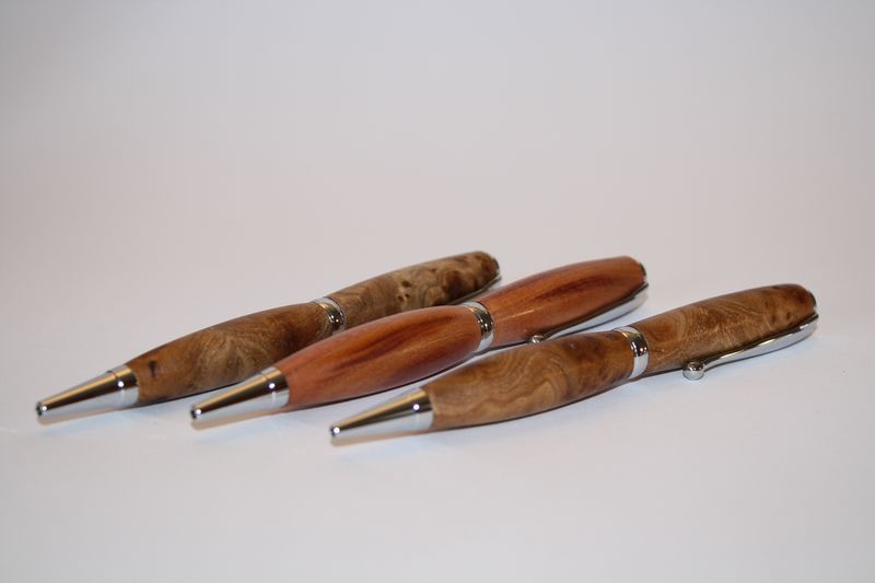

Stylo ... 21 Mai 2012 01:05 #60974
Re:Stylo ... 21 Mai 2012 06:29 #60976
super tes stylos et une finition impec
celui du milieu et en mirabellier?
et les deux autre je dirais loupe d'orme
Re:Stylo ... 21 Mai 2012 07:48 #60978
Bonjour Raymond
finition parfaite mais je vais changer de lunette car je ne vois pas nettement mais les essences sont belles
Re:Stylo ... 21 Mai 2012 13:56 #60997
Que du beau avec Raymond j'aime ces
stylos,loupe d'orme probablement ,pour les autres ,
difficile.

très joli raymond, on peut en savoir un peu plus sur ta méthode de finition?

Bonjour Eric la plus simple,ponçage fin & mélamine :P

quetschier d'Alsace :laugh: :laugh:
