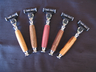

Bonjour à tous,
Suite à une demande j'ai fait 5 Rasoirs, je les ai fini avec du fond dur et ensuite plusieurs couches de Mélaminé des Frères Nordin
Je n'ai encore jamais vu de rasoir sur le site, il y a-t-il une raison particulière ?
La finition est-elle si problématique, étant donner que l'objet va souvent à l'eau ?
Et dernière question, faut-il mieux une finition Ciano,EEE ultrashine et enfin shellawax ou la mélamine est suffisante ?
Merci pour réponses et Commentaires
Bonne journée
Lydie

jolis bois !
Bien vu les rasoirs, ou avez vous trouver les mécanismes ??
Percage a combien ?
je n'ai jamais utilisé la mélamine, c'est un bouche pore ? un vernis ?

Bonjour Zona,
Pour les mécanismes, et je n'en ai vu que là, si vous avez d'autre adresse, cela reste assez cher.
C'est à (www.tournagesurbois.fr/) SMA diffusion, perçage à 7 comme pour les stylos mais entretoise spécifique.
La mélamine se met après le bouche pore, c'est un vernis, il y a toute les explications sur le site, il est bien fait.

Bravo lydie Joli travail.
Pour ce qui est des finitions résistant aux
projections d'eau j'applique du fond dur polyurethane
et ensuite du vernis polyu!!!!!!!!!!!!
