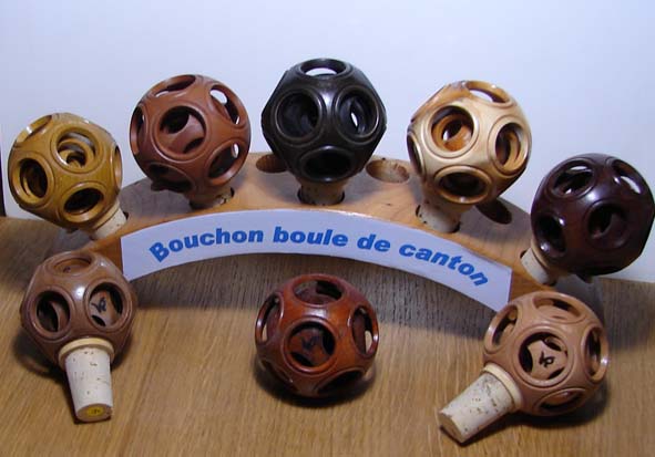

me revoila avec de nouveau bouchons de canton 2 jours pour faire cette petite série.
j'en avais plus et en expo sa plait bien.
Re:des bouchons 11 Mai 2012 20:14 #60562
Ça j'aime bien ;) ,bravo Roger ,deux jours c'est peu ,faut déjà bien maîtriser :) le diamètre ? 5 sphères ? les bois ,je vois 1,du buis,5 noyer puis..........,,??

oui 2 jours pour faire toutes les sphéres finies, mais les boules sont faites depuis au moins 4 mois et conservées dans des copeaux pour un séchage lent. et la pose du bouchon est rapide.
les bois je suis désolés Alain mais je n'ai pas beaucoup de buis, et je le garde uniquement pour les boules étoilées.
donc pas de buis mais du If, le l'acajou, du padouk, du palissandre, du chéne, du movingui et finalement un peu tout ce qui me tombe sous la main. et bien sur j'en ai loupé 2 sur la quantité.
pour les sphéres souvant 5 et le diamètre 65 mm

merci Roger,je viens de le bouquiner ce matin (5h30) c'est tout bien expliqué ;tu dis 5 boules intérieures ,ce n'est pas 4 int + celle ext qui les enveloppe ? 65mm de diamètre ,ce n'est pas trop gros pour des bouchons ?
Re:des bouchons 12 Mai 2012 07:28 #60587
Bonjour a tous
oui Alain c'est 4 sphéres intérieur et la cinquième est l'enveloppe.
mais j'ai essayé avec 5 coques intérieur sa marche aussi mais j'ai refais des nouveaux outils et un porte outil pour cela.
quand au diamètre de 65 mm la prise en main est bonne mais ces bouchons sont plutôt utilisé sur des carafes en terre.

Re:des bouchons 12 Mai 2012 13:37 #60598
roger vuillermoz écrit:
tu as donc tourné que des boules pleines en bois vert ou mêmes les sphères int ?e
5 sphères dans 65mm les coquilles doivent être vraiment fines :blink: ,encore beaucoup de maîtrise ;)
Re:des bouchons 12 Mai 2012 14:36 #60600
Bonjour Alain
° étapes le choix du bois
quand je tombe sur des morceaux pour faire des sphères je mets de coté et un jour je tourne toutes les billes en bois pleine.
2° étapes
je ne tourne pas en bois vert mais toujours en bois sec et je prends la précaution de les laisser finir le séchage dans les copeaux.
3° étapes
quand l'attaque les creusages de sphères je fais en suivant car la remise en route est toujours délicates tant que le coup de main n'est pas retrouvé
Il ne surtout pas s'arrêter pendant le creusage et reprendre quelques heures plus tard car des distorsions ce crées et au redémarrage s'est la catastrophe puisque je bois à séché et s'est déformé
Re:des bouchons 12 Mai 2012 14:47 #60601
cela m'est arrivé dans du buis dont je croyais bien sec ,puis dur dur à finir car la sphère ext se fendait, mais pas moi :(,heureusement que super glu existe ;)
tu commences en bois de bout et termines en bois de travers ? ou le contraire?
Je viens à nouveau de visionner ton pas à pas ,tu bouches les trous à partir du 5eme creusage ?
Pour centrer la lunette ,pourquoi tu ne te sers pas de la contre pointe ,surtout avec ton excellent , ? ce n'est pas mon vieux kity :laugh:
Re:des bouchons 12 Mai 2012 20:55 #60610
Bonsoir Alain
pour le centrage je garde ma méthode qui est rapide.
et en plus sa marquerait la bille , dans le cas présent sa ne géne pas puisque je ne garde pas une pointe étoilé dans chaque lunette, mais dans l'usinage d'une boule étoilée la pointe doit rester impécable puisqu'elle arrive en limite de la sphére.
Bois de travers ou bois de bout: pour moi si j'ai un bon affûtage et que je ne force pas , je n'ai pas de préférence, l'affûtage et les dépouilles sont un soin de tous les instants.
oui maintenant je suis plus affranchi pour cet exercice et je commence à bouchée vers le 7éme ou 8 éme trou les copeaux se coincent dans les coquilles et j'ai constaté que je casse beaucoup moins depuis que j'utilise la soufflette. par contre dans le IF je rebouche rapidement car ce bois travaille beaucoup entre deux coupes.
