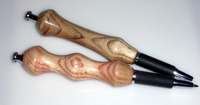

voici du châtaigner cérusé, (marron et rouge) en dehors de la forme et du principe, est ce que vous aimez? Personnellement j'aime bien....ma fille pas du tout! :angry: :laugh:

Elle n'aime pas la forme ou le cérusé ?mon préféré le marron ,forme et teinte ;)

eric mon préfèré le marron
pourrais tu nous expliqué ton procédé et les produits
merci

j'aime bien le cérusé :)

Bonsoir.trés beau travail Eric,bravo.a partir de quels stylos fais tu cela?Merci,Stéphane.

Bravo,encore une belle parure,c'est propre.

Rien à dire sur le bois cerusé et la couleur, mais désolée je n'aime pas les formes. Elles sont un peu trop tortueuses pour des stylos (ça n'engage que moi).
Sans rancune! :P
Anne

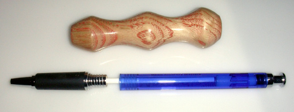

j'avais déjà mis une photo du stylo, le revoilà:
pour Alain: c'est la couleur (sinon elle m'en a déjà piqué 2)
à Stéphane: c'est donc du simple stylo publicitaire
à Thom: le procédé: tournage entre pointe, perçage du carrelet à 9mm,le cérusage : c'est de la peinture à tissu diluée, après séchage il faut poncer fin puis une couche de mélamine et finition vernis au tampon.
à Anne:pas de soucis, on aime ou on aime pas, c'est spécial je le reconnais, mais au moins je ne rentre pas en concurrence avec les beaux stylos! ;)
