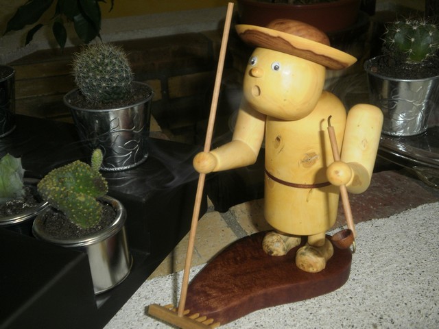

Bonsoir à toutes et à tous,
De retour parmi vous avec une petite réalisation.
Et oui le déménagement est achevé et l'atelier réinstallé; reste beaucoup à faire notamment dans le jardin mais en ces temps pluvieux il fait bon se retrouver devant son tour.
Aussi je vous propose ma première dé clu naison de fumeurs...
Mon jardinier mesure 22cm de haut, tout en buis avec un chapeau en pommier. Support en acajou.
A vos commentaires.
Merci.
Amitiés.
David

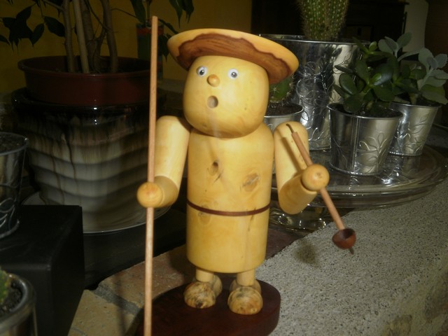

a la s'est mieux tu fais comment pour la fumée??
Re:Fumisterie au jardin... 22 Avr 2012 19:46 #59519
Bonsoir cbr,
Il s'agit d'un brûleur d'encens (en cône) lequel est posé sur une plate-forme au-dessus des jambes du personnage. Le corps vient recouvrir le cône et la plate-forme.
Un système de tuyauterie permet à la fumée de s'échapper par la bouche.

bravo c'est ingénieux combien de temps pour la consumation
Re:Fumisterie au jardin... 23 Avr 2012 09:16 #59530
Bonjour cbr,
Le cône d'encens brûle pendant 1/4 d'heure environ.

Bien ce fumeur, mais tu parle de tuyauterie ?
as tu une photo ?
Re:Fumisterie au jardin... 23 Avr 2012 19:20 #59565
Bonsoir Roger,
J'ai profité du mauvais temps pour me remettre un peu au tournage.
Pour répondre à ta question, en fait de tuyauterie il s'agit simplement d'une pièce de liaison tournée (genre tube) qui assure le lien entre le corps et la tête qui est désaxée (exactement comme dans l'article de Couleurs Bois) et qui fait la jonction des percements du corps et de la bouche du personnage (j'espère être clair :blink: :blink: ).
