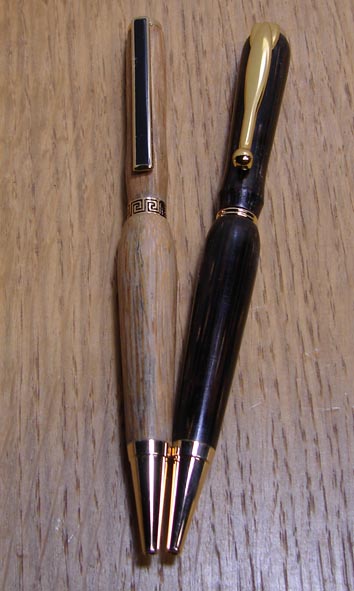

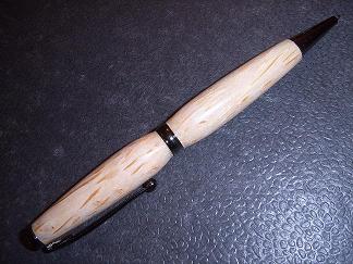

voila j'ai réussi à faire un stylo en palmier patawa à droite.
es ce que quelques a déjà essayé?
et pour les deux autres je vous demande quelle essence j'ai utilisé?

les deux autres sont faits dans un bois que l'on trouve beaucoup par chez nous ;) ce palmier, jamais tourné,tu en as teinté un? c'est mon préféré :)
Re:des stylos 21 Avr 2012 22:17 #59475
J'ai tourné des stylos en palmier mais il était beaucoup plus clair, difficile même à la plane donc beaucoup de cyano fluide et ça va.
Re:des stylos 21 Avr 2012 22:26 #59479
Super comme couleur ;)
Re:des stylos 21 Avr 2012 22:52 #59483
Alain ceux en palmier sont nature
a gauche palmier commun
et à droite palmier patawa c'est sa couleur.
et pour les deux autres oui ce bois tu le connais et en plus il y en a plus dans ta région que dans la mienne. J'ai étais surpris pas la couleur.
Pour Pierre

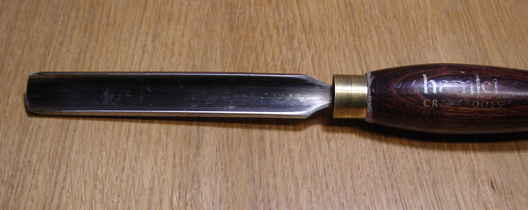

moi je l'ai tourne à la gouge continentale de 25.
mais plutot que de Cyano moi je l'ai fais trempé 30 mn dans le produit(résibois) que j'utilise pour les bois très échauffés sachage 24 heures et sa va bien avec un outil parfaitement affûté .

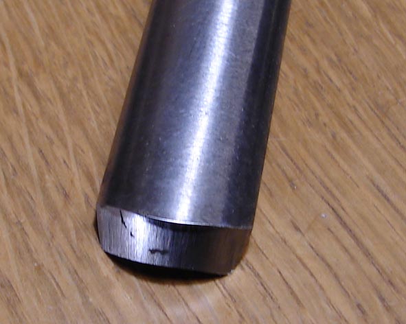

Roger qu'appelles-tu " gouge continentale de 25"
Re:des stylos 22 Avr 2012 10:16 #59489
  • moi.93
  • Portrait de moi.93
  • Messages : 38
alain34 écrit:
bonjour ;)
une gouge qui ne vient pas de l'île :laugh:
www.auvergne-tournage.com/vrs839h25.html
(Pas de déduction hâtive)

Re:des stylos 22 Avr 2012 10:43 #59492

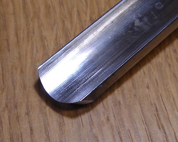

Bonjour Alain
oui tu as vuejuste ceette gougevient d'Angleterre
marque hamlet il en existe 4 référence.
cette forme avec le bord plat lui donne une grande souplesse pour faire des tors.
à des prix raisonnables

merci Roger, elle ressemble un peu à une gouge de menuisier mais plus épaisse :)

Bonjour Roger,
Joli les stylos en patawa,pas facile à tourner
ce bois.
Pour la gouge ,je préfère la gouge anglaise ,
je la trouve plus performante.

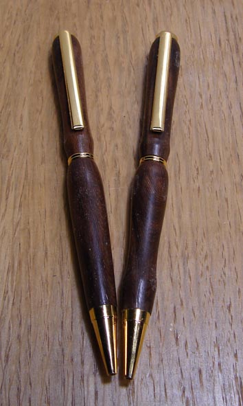

Re:des stylos 24 Avr 2012 08:34 #59593
Comme personne à trouvé,
je vous donne la réponse les deux stylos semblables sont fait dans des ceps de vignes qui viennent du Gers deux ans de séchages. j'espére qu'ils ne vont pas ce fendre
Re:des stylos 24 Avr 2012 09:24 #59598
Moi j'avais trouvé lorsque j'ai dit "il y a beaucoup chez nous " je suis dans une région viticole, mais j'ai laissé jouer ;) quand le cep de vigne est bien sec , assez dur à tourner et pas mal de poussière....
