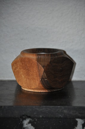

voici un bougeoir en noyer
pour la finition j ai trempé dans l huile
je n ai pas reussi a faire une finition correcte sur les faces plates donc si quelqu un aurai un conseil pour polir les faces plates et terminer la finition je prends :)
d avance merci
Re:bougeoir 21 Avr 2012 22:04 #59469
Bonsoir Herba
bien la forme.
pour la fintion des parties plates moi j'aurais essayé un gratoir d'ébéniste( genre de toile d'environ 1,5 mm d'épaisseurdans un acier spécial avec une bavure sur le champ.
pour avoir essayé sur un dessus de géridon en massif sa marche trés bien mais il faut savoir s'en servir et la je n'étais pas très bon.
Re:bougeoir 21 Avr 2012 22:07 #59471
Oui Roger j'ai pensé comme toi mais en bois de bout ça ne va pas être facile donc le ponçage et de l'huile de coude. En passant par des grains de plus en plus fin jusqu'au 800 minimum.
Re:bougeoir 21 Avr 2012 22:20 #59476
Pourquoi pas avec un ponceuse oscillante et excentrée en diminuant les grains ?
Re:bougeoir 21 Avr 2012 22:24 #59478
Oui Alain mais je n'ai pas tout les grains pour la ponceuse les disques très fin (grains) ne se trouvent pas facilement chez nous.
Re:bougeoir 21 Avr 2012 22:33 #59481
Pierre , c'est simple , tu vas chez un carrossier/peintre auto ,ou chez un fournisseurs de peinture auto, tu demandes des disque gris ,ce sont les meilleurs ils s'usent et s'encrassent bien moins vite , tu as des grains sur de jusqu'au 1000 et peut-être même 2500et 3000 ..Je m'en servais mais n'utilisais jusqu'au 1000 même sur vernis ;)
Re:bougeoir 22 Avr 2012 10:17 #59490
  • herba-jere
  • Portrait de herba-jere
  • Messages : 85
très intéressant merci pour les conseil je vais essayer le disque de carrossier grain 1000 sa doit deja être mieux que 400
merci
jere
Re:bougeoir 22 Avr 2012 12:14 #59498
Jere prends du gris ,tu verras vite la différence ;)
