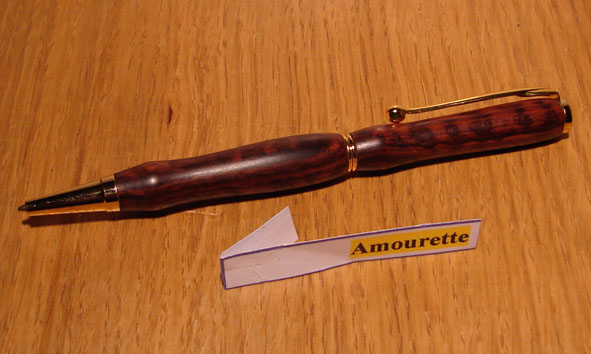

Bonjour a tous
voici un stylo en amourette déjà retenu pour l'expo de dimanche.

Bonjour Roger,
très jolie le stylo.
j'aime bien ce bois.
milko
Re:stylo 12 Avr 2012 20:12 #59115
Très beau ton stylo Roger ,en plus avec un des bois les plus chers ;); j'en ai fait deux,les deux se sont fendus :(
